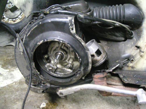

文章發表於 : 2005? 6月 2? 週四, pm 2:43
恐龍病因.......連趕滾針跑出來.....掉到曲軸箱跟燃燒室.......
曲軸箱........滾針倒插曲軸箱撞破/曲軸箱進氣口被掃掉...(曲軸卡住了)
燃燒室........因燃燒室有異物.所以汽缸蓋/活塞都亂七八遭的
活塞...........因滾針掉出來煞那間間係變大.活塞不聽連趕的話
活塞撞到汽缸蓋.....(撞缸)

文章發表於 : 2005? 6月 3? 週五, am 1:49
東西都拆下來了
PICT0001.JPG [ 60.26 KiB | 被瀏覽 10696 次 ]
