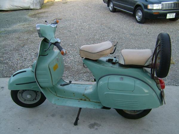

簡單來說
百吉鴨和鴨母都是我們所說的俗稱而已
基本上他們是兩種不同品牌出的車款
百吉鴨是百吉發(Bajaj)於1974年進口的印度進口車款
車子的模樣和vespa VBA/VBB(1959~1966)很相似
卻又很不一樣~以下附圖!
不同的地方是
1.龍頭:是圓形碼錶
2.車台:喇叭鼻是和S一樣上面貼六角~但是四孔喇叭(照片中這印度人給他貼四角P是不對的)
3.和VBA相同是圓屁股車台.但車台號碼寫的內容和VBA不同
*以上還有不同的地方歡迎其他有百吉鴨得車友補上~大感謝
而鴨母(VBA/VBB)應該不用贅述
附張圖就知道是什麼車了
檔案註釋: 百吉鴨
圖片 1.png [ 741.45 KiB | 被瀏覽 9444 次 ]

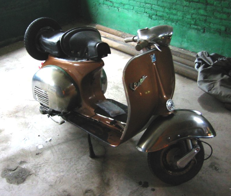

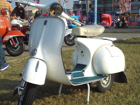

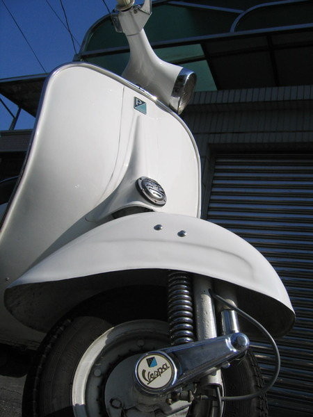

根據小弟的研究
印度百吉鴨 正面s的喇叭鼻 不過他的 側面 是有弧度
其實1974的印度百吉~大部分車台都有 車台號碼跟 圓屁股 幾乎都雷同 只有肚子跟土除比較不一樣
中間車台跟VBA的車台很像 除了 鼻子跟馬鞍中間的半月 :bighan:
檔案註釋: 印度百吉鴨
20664b3b271d6e887.jpg [ 13.15 KiB | 被瀏覽 9437 次 ]
檔案註釋: 印度百吉s(圓燈)
48.jpg [ 46.57 KiB | 被瀏覽 9435 次 ]
檔案註釋: 印度百吉s(方燈)
2005060406980201.jpg [ 29.68 KiB | 被瀏覽 9435 次 ]
