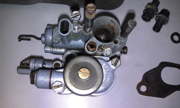

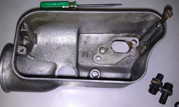

小弟手邊有1台1972年正牌原漆的方頭"SV",車上配的化油器的外殼底座均打有4角P馬克(原配車從沒換過),化油器本體則刻有DELLORTO SI-20-17 D的字樣
整個拆下分解清洗,所有油孔均確認無阻塞,組裝上引擎啟動後怠速有小小不太穩且較低,但重點來了......無法加速,感覺像油路阻塞無法正常供油的感覺,而且怠速竟然無法調整,調整鈕調到最緊或最鬆轉速依然不變且很低.......... :icecold:
因為拆解化油器後發現整個都是機械結構,看來看去覺得會損壞的部位硬該只有四角油針(我還沒換),但有車友說可能內部損壞.........
請問有前輩知道這大概會是哪裡故障呢?因為小弟真的狠想把這顆年紀比我大的化油器給救回來,拜託了.................. :dcry:

在這些照片中, 你還沒有完全分解化油器.

我建議你直接上網買一顆新的20/20裝上去比教快..也比較划得來...
如果你是真的有心想救這顆化油器的話.......高雄有神人...
丟給他絕對會幫你處理到好..............

照片中是我分解洗完組回去的 :bighan:
所以我才好奇為啥咪原車是配20/17,目前車上我換上1顆20/20的殺肉化油器,運作都OK
但我真的狠想救回原車的這顆化油器........><
