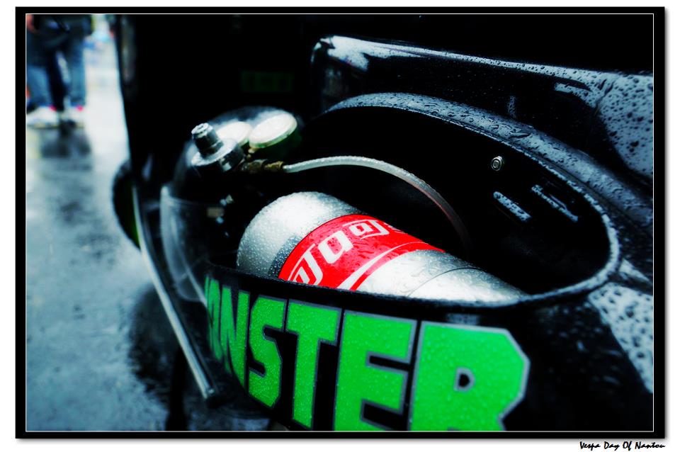

camper 寫:
hamay 寫:
大大您好啊:管路結冰的問題可以朝著使用蒸發器的方向去解決,或是像保溫杯有雙層設計的管路(比較難找),還有你硝基甲烷加的比例可以透露嗎???看起來好熱血唷。
其實真正上路的時候...我壓力應該是不會開到這麼誇張....... :XD: :XD: :XD:
我的設計只是使用液態氮來降低進氣的溫度....有點像是渦輪車裝的中冷器..主要目的也是用來降低進氣的溫度...
當空氣的溫度下降...空氣密度就會相對提高...馬力自然就會增加......
這也是為什麼很多人都會覺得晚上開車感覺車比較有力的原因...........
增加馬力而且又不會增加太多引擎的負擔....... :flinlove: :flinlove: :flinlove:
另外一個用途就是要穩定硝基甲烷.....
目前我使用的硝基溶度約85%....................(硝基只要超過10%就會很危險)
壓縮之後的硝基甲烷燃燒速度是汽油的5倍以上.....
雖然可以靠修正引擎的點火正時來擺平.....但是路邊加油站沒有賣硝基甲烷.上路會有沒硝基可以加的問題 :runcry:
所以我唯一想到的就是在電磁閥打開.引擎注入硝基甲烷的同時.2合1噴嘴另一頭也同時注入液態氮.......
如此一來就可以降低硝基甲烷的溫度...達到延緩燃燒速度...這樣我就不用去修正點火了...
平常上路一樣可以吃汽油........必要時.硝基甲烷給他注下去...理論上只要引擎撐得住.可以提供我280%的馬力...
實際上.....就看我開多大了.............. :bigeye: :bigeye: :bigeye:
我有看錯嗎???
沒有錯.......
硝基甲烷產生的動力通常都會超過汽油動力的2倍以上.....
再來就是液態氮.引擎注入太多的液態氮會造成引擎缺氧........
所以我在液態氮裡面灌了些許的高壓純氧.....
低溫..提高了空氣密度...氧氣提高了空氣含氧量...低溫又可以穩定燃燒..
如果再提高氧容度...馬力還會再提高...只是氧的活性太大燃燒會不穩定..所以我也不敢提高太多 :runcry: :runcry:

剩10天...............
我的車好了......只剩下一些小地方調整一下
排氣量..224CC.....比去年大不少 :XD: :XD: :XD:
連趕一樣使用短5MM的連趕......
蛇簧閥今年使用NSR的蛇簧閥.....
不知道今年有什麼妖魔鬼怪...還是旁門左道...... :bigeye: :bigeye:
想看我炸引擎...還是想看我的活塞像玻璃杯一樣碎掉......
也不是沒有機會.................. :XD: :XD: :XD:
這是下面是消基甲烷燃燒化學式...........不要讓我太失望
還有10天......我搞化學式計算+上路測試引擎一共花了7天
硝基甲烷 CH3NO2
CH3NO2+CH3OH+O2 ->CO2+H2O
2CH3NO2+CH3OH+3O2 ->3CO2+5H2O+N2
2CH3NO2=2( 12+1*3+14+16*2 )=122
2CH3NO2:CH3OH=122:32=3.8125:1
