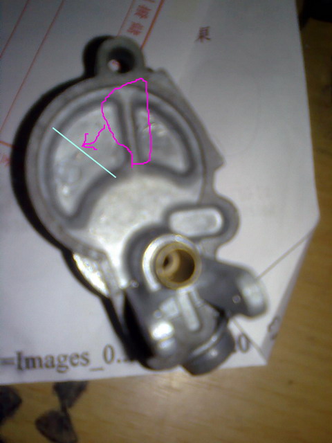

文章發表於 : 2013? 5月 21? 週二, pm 11:58
今天又拆化油器
比照新舊上蓋孔徑等
唯一不同處如圖
照片為舊上蓋
2凹槽分隔處新的是藍線
這樣有影響嗎
我看了整個油路搞不懂為何要分隔2凹槽
和真空壓力有關嗎
影像3397.jpg [ 60.52 KiB | 被瀏覽 14289 次 ]
文章發表於 : 2013? 5月 26? 週日, pm 11:56
問題解決了
結果化油器完全沒問題(漏油更新上蓋後)
害我拆了好幾次
是發電機到開關鎖頭綠線破皮短路
有夠誇張整條線包皮氧化溶解
只好重拉一條
