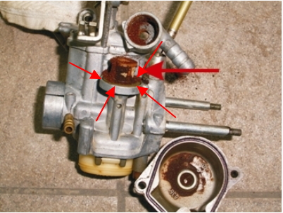

請問圖上的濾網要怎麼拆?實在是太髒了,目前已經全部細部分解了,就是這濾網還黏在化油器上,請問前輩們怎麼拆下?還是這濾網買得到嗎?謝謝!!

mickeyou1226 寫:
那個好像沒在賣耶...
買個舊品來拆吧... :bighan:

mickeyou1226 寫:
尖嘴鉗夾著 取下即可 小心夾 不要夾壞 :bighan:

用刀片插入隙縫挑起來就可以了
這東西是通用件
應該可以買的到
