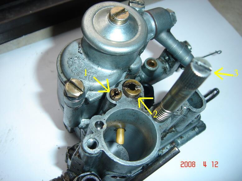

不好意思,小妹洗完化油器
結果一開始發不動,我轉slow旁兩支螺絲 想說是不是太緊
結果發動了 但待速飆很高 我也動了類比螺絲,不拆還好 拆了問題...
請問類比螺絲要轉幾圈?px150
再來是 那兩支螺絲該怎麼去鎖 太鬆 騎車會轉動 拜託各位大大了
image.jpg [ 110.35 KiB | 被瀏覽 12535 次 ]

薔薔rara 寫:
不好意思,小妹洗完化油器
請問類比螺絲要轉幾圈?px150
1..是怠速油嘴...
2..是主油嘴......
...1跟2都要鎖緊....
3..是怠速調整羅斯........

混合比先從 1圈半 開始調整看看

依圖示靠近2008位置的銅管要塞住.不然慢車會不穩

vespa316 寫:
沒錯需封閉該橡皮管
