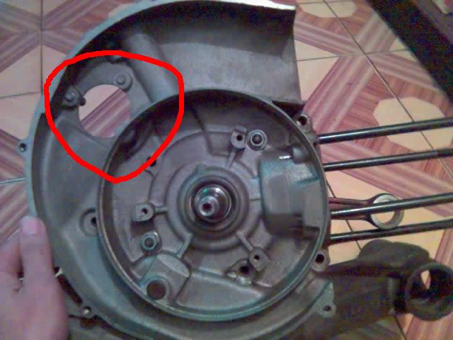

遙控啟動...那你要準備一個T5後期電發的半邊引擎case...有錢買不到

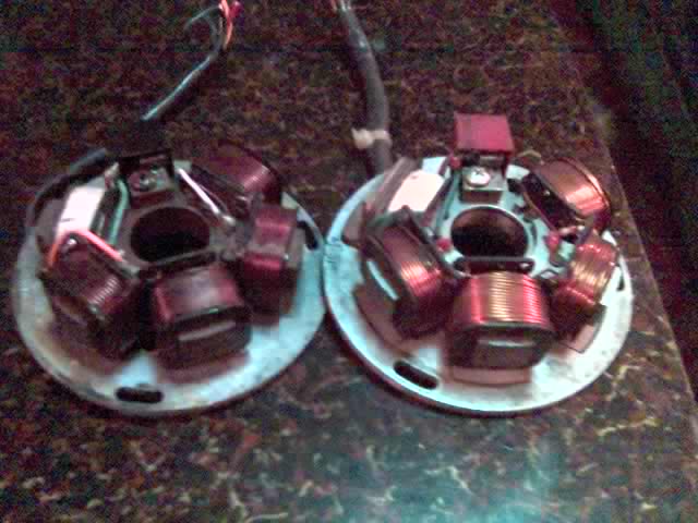

這應該是你需要的引擎吧!!!~~~~~~
睡覺去..............................................................
05-03-06_0453.jpg [ 41.02 KiB | 被瀏覽 10584 次 ]
檔案註釋: ?150????????(??????150???)?????
05-03-06_0456.jpg [ 43.48 KiB | 被瀏覽 10584 次 ]
檔案註釋: ??????!!~~~
05-03-06_0504.jpg [ 41.68 KiB | 被瀏覽 10584 次 ]
文章發表於 : 2006? 3月 5? 週日, am 7:25
文章: 223
線圈不一樣喔!!~~~
很有興趣,有何不一樣???? :-#
文章發表於 : 2006? 3月 5? 週日, pm 7:40
我比較想知道...
為什麼這位朋友想改成這樣.
重點是...3萬真的是不夠的.
我在這裡可以100%告訴你.
文章發表於 : 2006? 3月 6? 週一, am 12:03
54321 寫:
線圈不一樣喔!!~~~
很有興趣,有何不一樣???? :-#
線的粗細吧
粗的線比較會生大電流之類的...
[有錯請糾正]
