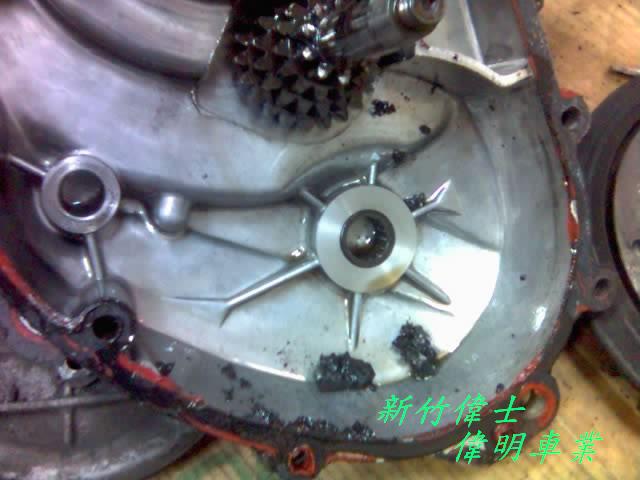

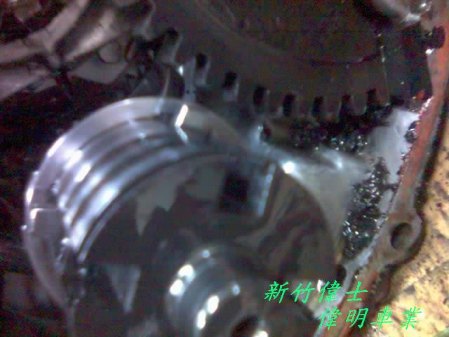

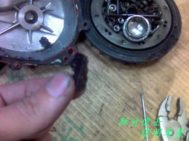

搞不好你引擎裡面已經這樣了......
不知道有時麼東西在引擎裡面作怪......
以下是小車引擎......
02-04-05_0352.JPG [ 37.92 KiB | 被瀏覽 6362 次 ]
02-04-05_0353.JPG [ 36.73 KiB | 被瀏覽 6362 次 ]
02-04-05_0355.JPG [ 38.42 KiB | 被瀏覽 6362 次 ]

不會...通常離合器跳掉或是半月銷斷掉......
車子會呈現空轉狀態...車騎不動...要發動引擎採啟動干也是空的
沒發現削削可能是......它應該是體積大到機油帶不出來吧
再說...不管怎樣.你的齒輪會莫名的卡住.就應該要拆開來檢查了
不然哪天車在高速下卡住...那可不好玩耶!!~
