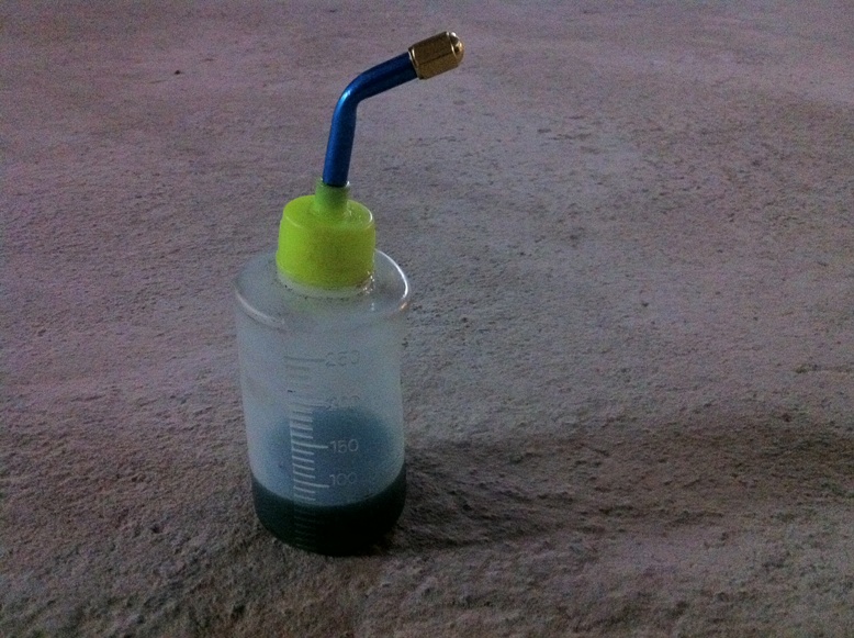

去機車百貨買這個"奶瓶"
超好用的啦
IMG_2248.JPG [ 200.34 KiB | 被瀏覽 16261 次 ]
