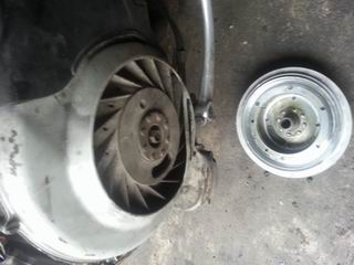

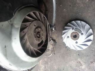

眾多車友有幾個會去改裝電盤風扇,S&SV老車物料飆高一個電盤都要1千多以上吧
上周才買到(S)1300電盤+塑膠葉片480+CNC車床加工500=2280元
花這些錢值得嗎......?
原裝電盤偷輕.HP4.SIP內的電盤禮盒組都使用過,老實說慢速越輕越難騎.....相對瞬間加速 :flinlove:
小改裝是建議原裝偷輕就很好騎了...
物品高雄
周年慶!!!下殺!
1.HP4大芯使用,購買附贈小芯零件.....
若小芯車裝帶至給搪缸店錨丁加工處理即可使用! 售價4000含運
2.小車(電子)用電盤風扇.....小芯車專用!!!
有加工處理非原廠重量(偷輕).....有明顯功效!! 售價1500含運
調整大小20130413_162847.jpg [ 25.51 KiB | 被瀏覽 11136 次 ]
調整大小20130413_162842.jpg [ 24.27 KiB | 被瀏覽 11136 次 ]
1.HP4大芯使用,購買附贈小芯零件 售價4000
2.小車(電子)用電盤風扇(偷輕)小芯用 售價1000
3.小車駱駝椅(洋基) 9成9新 售價5000
5.SIMONINI小車加速管 售價4500
以上不含運 誠可詳談!!
