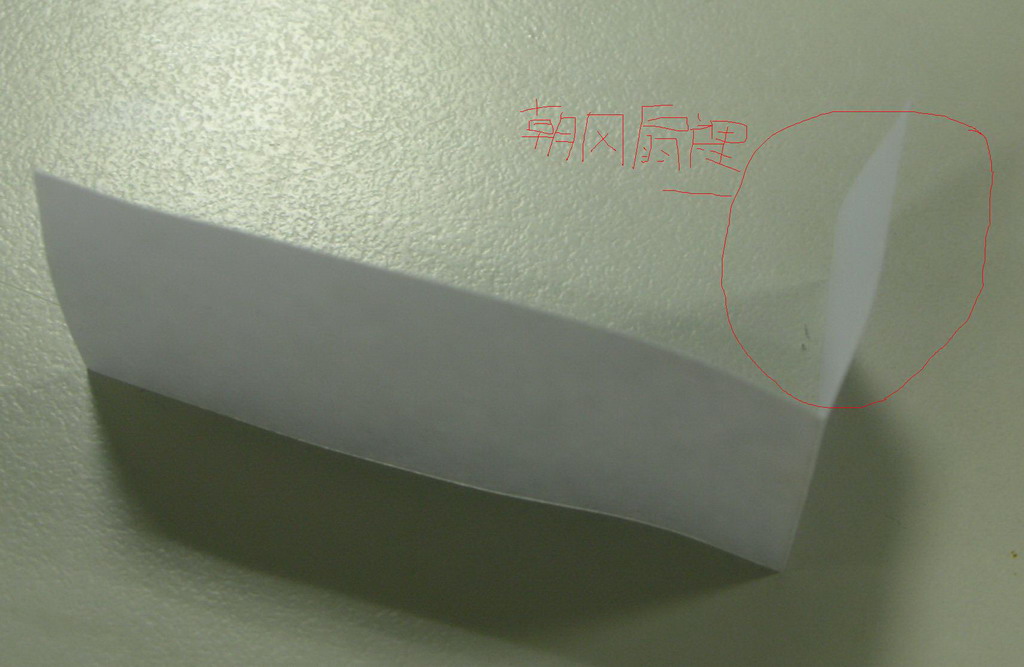

大鵬 寫:
聽我隔壁的叔叔說他以前年青時在偉士夾一片鋁片
能發出〝注目焦點〞的聲音
但他忘記怎麼做了
經過我站內爬文之後
找到
剪一片小鋁片(鋁鍋之類)
約1.5*7左右
一端剪成凹狀約0.6*1左右(公分)
打開車子風葉保護蓋
最靠車尾那顆螺絲
微含住鋁片
至風葉處折L狀 取下
鋁片前端抹些黃油(與風葉接觸面)
裝上保護蓋
鎖緊前置入鋁片.不可卡住風葉
大小聲再前後微調
(!!禁止使用注音文!!)
能否有大大能圖文並茂的教學
不然沒圖沒真相...難理解
有人會嗎????? ](*,)
紅圈處朝車體風扇
另一端鎖在風扇蓋
微調可以使聲音大小聲
試試看吧
DSCN1455.jpg [ 120.61 KiB | 被瀏覽 19527 次 ]
