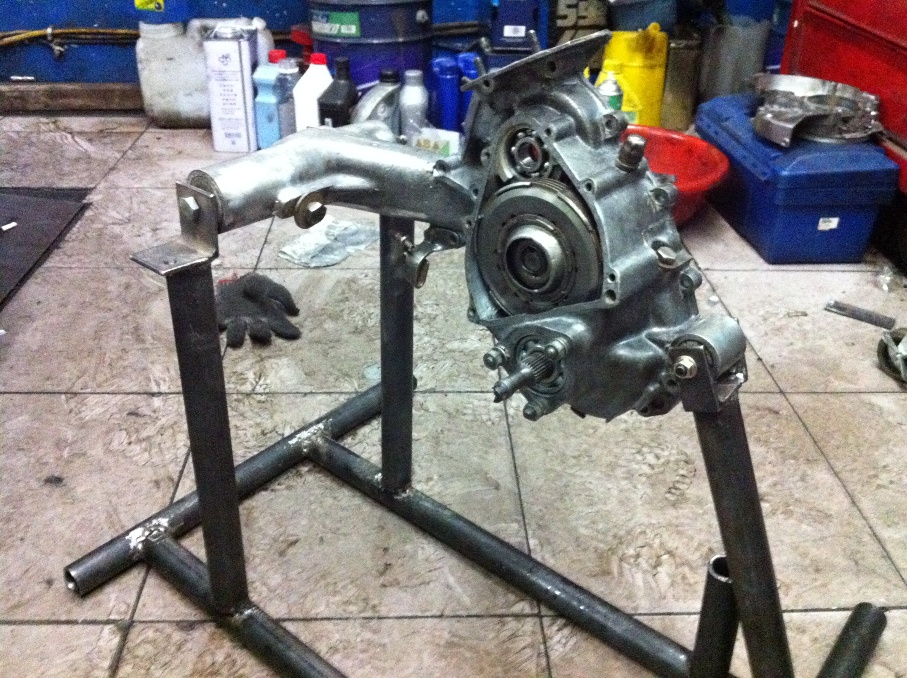

小弟前些日子剛接手一台小90,起先為了過戶,先讓店家已能發動、能停為原則維修,洗化油器、洗油桶、換白金、前輪軸心及煞車皮更換,這樣下來也花了近6張小朋友,最後車子是能騎,但是就是無力以及引擎嘩啦啦異聲,我詢問店家引擎重新整修的費用,結論是大約要9張小朋友以上,所以啦!我為了實踐勤儉持家的精神,決心自己動手。
先在網路收尋並作足功課,第一步就是用鋼管焊接了一個維修架以利引擎的維修與爾後的測試
接下來就是將引擎與車台分離,由於車子本身年代久遠,引擎底部卡著一層厚厚的油泥,許多螺絲都被這厚厚油泥所淹沒,尤其是煞車線及調整螺絲,幾乎卡死,為了拉煞車線,用力的結果就是滑手的鉗子往我的臉上刺了一個小洞,當場血濺,這車子似乎先給我一各下馬威,當然我也不是省油的燈,在幾番折騰之下終於把它與車台分離,並安穩的架上維修架

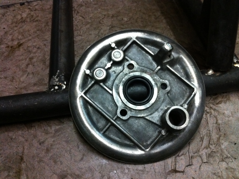

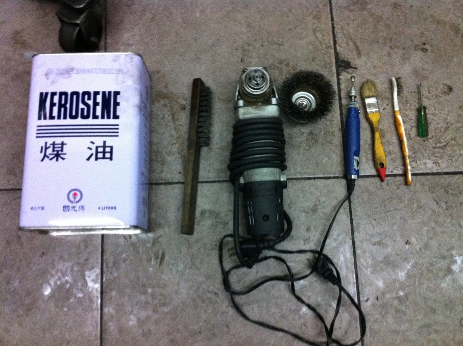

再來就是清洗引擎外觀,不看還好,近看我驚呼”我的媽阿,這是什麼鬼”,前車主為了好看,油泥在未清之下就噴了一層銀漆,無論我用鋼刷還是煤油,就是清不掉,所以我只能乖乖的用一子起子,慢慢的刮、慢慢的刮,刮掉厚油泥之後再用鋼刷、牙刷以及煤油刷洗,死角的部份就用電動雕刻筆加上小鋼絲刷清理,最後再用砂輪機加鋼絲輪做最後的修飾。
檔案註釋: 清洗工具總列
照片 006.jpg [ 286.9 KiB | 被瀏覽 9182 次 ]
檔案註釋: 這也亮晶晶,你能想像清理前是"平面"的嗎

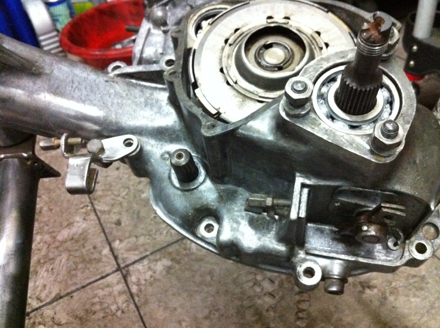

照片 003.jpg [ 278.86 KiB | 被瀏覽 9182 次 ]
檔案註釋: 底部所有螺絲都洗乾淨了

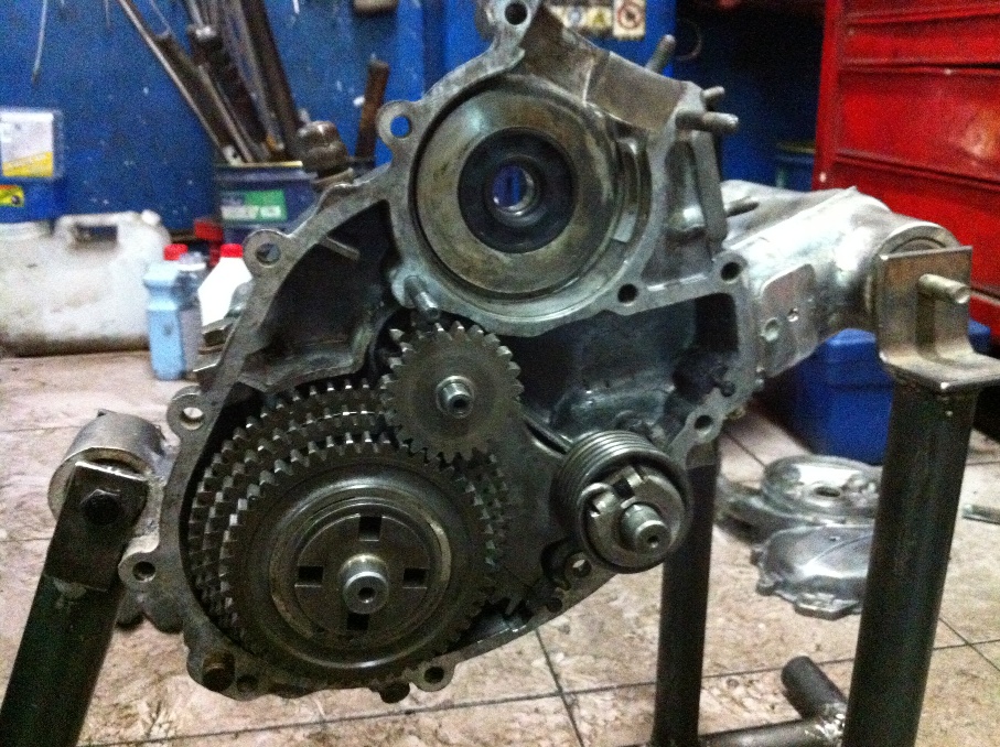

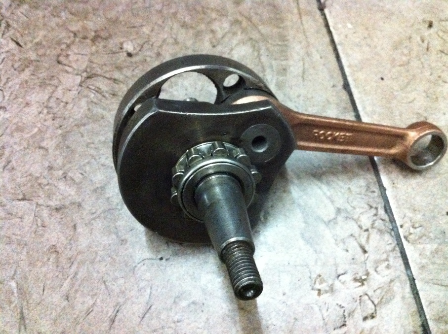

小弟本身並沒有維修機車的經驗,憑藉著網路資源的收尋,所以心一橫,看見螺絲就是拆,汽缸頭拆、汽缸本體拆、半邊case拆、曲軸拆、三層齒拆、扇齒拆、變速齒輪拆、離合器拆,拆光光後把預先買來的油封、培林、橡皮都裝上去,由於曲軸與連桿間係有點大,上下左右都會晃動,先送去搪缸店整修,連桿一併換掉
檔案註釋: 就是拆

檔案註釋: 曲軸整修後換新連桿

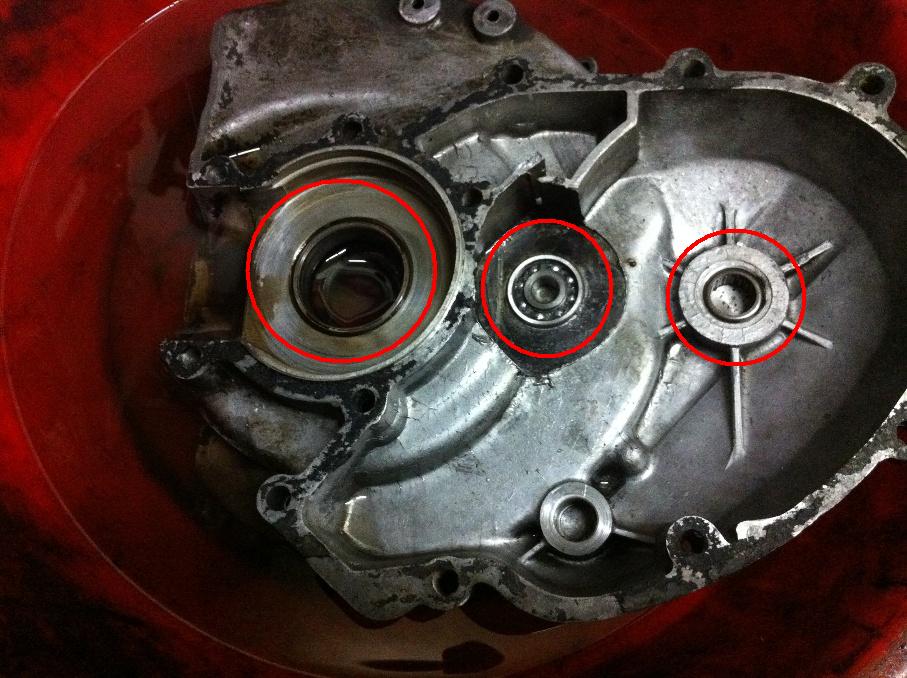

但是接下來問題大了,拆下來的半邊case裡面的培林拆不下來,我問老師傅,他叫我用火烤,利用熱漲冷縮的原理拆培林,但是,火烤後了還是敲不下來,請問阿昌大,這怎解??
檔案註釋: 右邊曲軸培林、三層齒培林及變速齒座培林拆不下來(紅圈圈處)
照片 004.jpg [ 101.39 KiB | 被瀏覽 9182 次 ]

用噴燈噴個5-10分鐘~~戴手套抓住CASE(培林朝下)~~往木頭椅子(只要不是太硬的都OK)敲一下~~培林就會掉出來了~~~
:XD: :XD: :XD:
另外~~~其實有特工啦~~只是小弟我也是用火烤 :bighan:

鴨子 寫:
:XD: :XD: :XD:
可能我火烤不夠久~我再來試試

引擎殼沒事不要亂考........
有工具可以拉出來..幹嘛那麼累....

就是沒工具阿~~另外~~沒事不要亂焊才對吧 :XD: :XD:

車子沒事不要亂改才對吧
