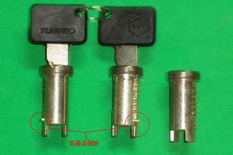

前置物箱的鎖先將插銷取下~~
再將鎖頭和置物箱分離~~
然後鎖芯後方會有一片圓形小鐵片~將其取出~~
然後有一個銷要向下壓~~不然鎖芯取不出來
龍頭要先拆面板的蓋子~~然後要用內六角鬆開電門鎖|~~
拿出電門鎖後~~接下來"沒記錯"的話要把前叉放鬆~~
向下推~~不然電門鎖和鎖芯中間有一塊鐵取不下來~~
然後一樣有銷~~向下壓~~就可以取出了~~~
VESPA.jpg [ 17.66 KiB | 被瀏覽 4527 次 ]

1.龍頭不用拆面板的蓋子~拆前喇叭面板~然後要用迴紋針~~
將電門鎖中間下方有小圓孔插入(壓到插銷)~~接下來電門鎖的鎖芯就可取出~~
2.前置物箱的鎖用迴紋針~~
從最後方左側孔插入(壓到插銷)~~
