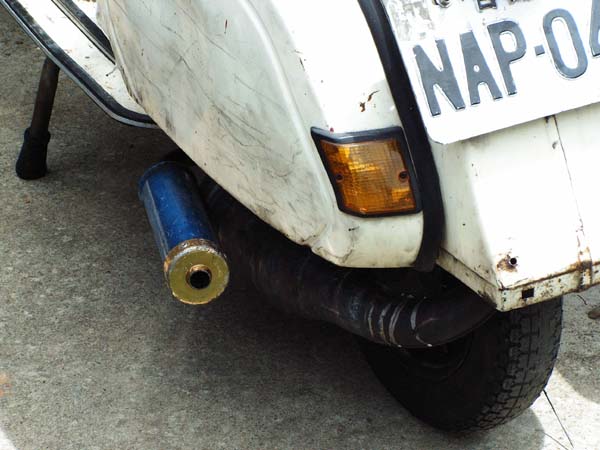

小毛,我也有在想啦,但是效果不知如果...因為我之前在網上有買過一顆150挖到180(不知是真還是假),想裝在另一台車上(目前正努力中)...再加上自己切割管(加速管),不知會如何,可能會很爛吧^^
自製手工加速管...請參考下面圖片....可請教寬哥...
上王牌化油器...應該要會試吧...
有試驗的精神...會很好玩
PICT0013.jpg [ 51.22 KiB | 被瀏覽 9711 次 ]
