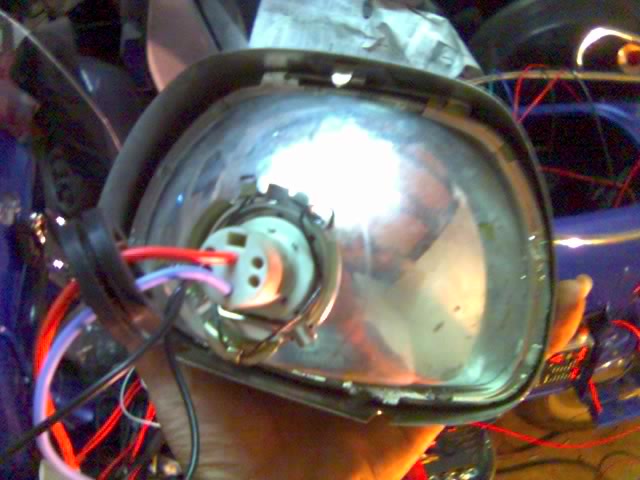

文章發表於 : 2008? 7月 2? 週三, am 12:13
當然可以改H4上去............
你要插HID上去也可以...........
15-11-06_1836.jpg [ 51.06 KiB | 被瀏覽 10787 次 ]

偉士小 寫:
請問一下你這個反射鏡也是H4用的嗎?? :question:
對.......你可以直上H4燈泡.或是直上H4遠近燈HID

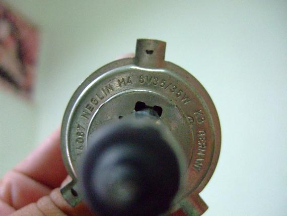

n760502 寫:
6V 35/35 的燈泡似乎不好買到……
我有...........
DSCF6017.jpg [ 23.23 KiB | 被瀏覽 10313 次 ]
