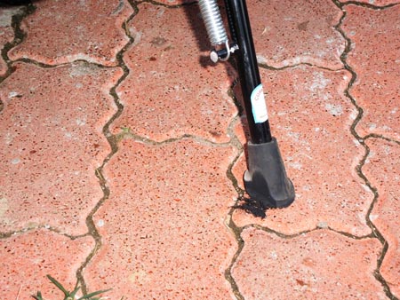

1.1
我之前也裝了...台製加速管...也與你有同樣情形...不只是右抓彎..加速尾管磨擦...膨脹室在坑洞跳躍下..比原廠管更容易受傷...我那隻管不只膨脹室底下被我磨平了...也被我撞的凹了一個大洞...(如果想看那隻加速管被我折騰的樣子...可以去樂山大哥那裡看...)所以...我改用原廠管...並且挖通管...就與貫所說的...我是覺得..除了...殺氣不比加速管...其他在效果方面..並不比我用的台製加速管差....
1.2
在抓左彎...磨到備胎架....裝了中柱鋁鞋...磨到鋁鞋...裝了..側架...磨到側架....算是不能再壓這麼低了....不想把側架磨到掛
2.
同意.....抓彎右腳卡卡的....我會適時調整右腳的位置...
推....前碟....
3.
防護人身部品...推..推...推....
一定要必備....
生命無價...
我覺得...不管騎什麼車...都要防護人身部品...那怕你只是小50....
"擂殘"....不是重車才會"擂"吧.....那怕你只是自行車..
一_一||...不過我每次出遊穿整套防摔衣出去...都被投以異樣眼光...
不過....為了我生命著想....就算怎麼熱...我還是會穿的...
哈....有人還覺得我神經病...哈...
