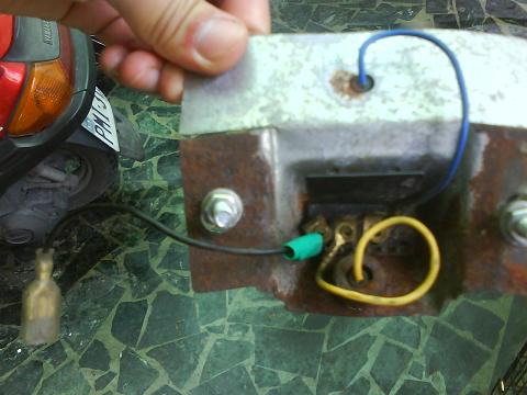

小弟不才
不知道怎樣接
自己"給敖"
把sv的燈給拆下來
結果換裝s的燈(沒有方向燈)
踩煞車會熄火
所以想請教
線該怎樣接才正確??
附上圖片^^感恩
檔案註釋: ??????? ??? ??.??.??
車子尾燈的線.JPG [ 24.62 KiB | 被瀏覽 6564 次 ]

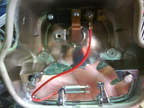

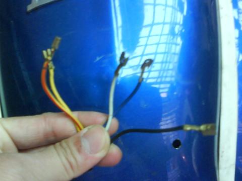

車子尾燈的線 一白.一藍.一黑 兩黃
sv燈殼的線 各一黃一黑
sv燈座的線 三個座
s燈座的線 三個座
請問 車子的線
接在sv s燈座該怎樣接呢?
sv燈座又要與燈殼的方向燈接 又該怎樣接呢??

應該是………藍色接煞車燈,白色接後燈(應該),黑色是接地,黃色不理它(方向燈不接的話)
後燈可以看大燈開關那邊去對應…………
沒了Vespa生活還有什麼樂趣...

文章發表於 : 2008? 12月 5? 週五, am 12:33
答案就在上面................
6V煞車燈的燈泡不能用8W.....(GS/SS例外)
要用6V15W或是6V18W以上.......
不然煞車一踩.....必熄.....
就算白金調開一點.......還是熄..
而且還會點火不順..................
 文章主題 : Re: 請教尾燈的接法
文章發表於 : 2008? 12月 5? 週五, am 12:53
文章: 808
不然煞車一踩.....必熄.....
所以尾燈要整6v15w或是8w都可以(12v的可以嗎?,還是也不行)
但是煞車燈一定要6v15w以上!!
