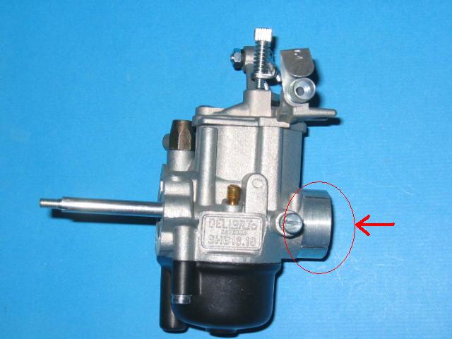

我的車是1980年 90CC的
前幾天催油門的時候感覺空氣一直跑入。
昨天牽去檢查,發現化油器連接車台的地方斷了,一圈只剩下1/3。
車行說因為這樣所以催油時空氣才一直跑進去,繼續騎的話隨時有斷掉的可能。
大會師馬上就到了,現在也窮到被鬼拉住一支腳。
所以除了換一顆新的以外,還有甚麼方法呢?
如果要換的話,有人有二手的嗎?

趕快修一修吧~還有發現的早不然出發後掛在路上你會花更大條!!! :teach:

你講的應該是化油器前的一小段鋁管.
那零件旭東賣300吧...好像.不貴阿

進氣岐管
可單換 別讓車行唬了

...化油器本體接歧管那邊段..還是化油器鋁接頭 ...或是歧管段....
化油器本體斷了免強可繼續用...鋁接頭可買..歧管段比較麻煩..不好裝

你應該是說"化油器"本體崩掉2/3 剩下1/3 會崩也只有化油器本體比較大
崩到只剩下1/3 你最好更換一個化油器 不然你三不五時都要熄火 把化油器用力'塞"回去
再等待再次熄火

原因可能是因為避震太軟導致無法吸收衝擊力。
目前在台中東益處理中,剛好他們有舊的頂替一下。
感謝各位提供寶貴建議!!
檔案註釋: 發現是四片斷到剩一片(所以剩1/4)

最便宜的方法就是燒起來就好
前提是屍體還在,而且要燒的很精準,燒完還要修掉不必要的部份
要是沒燒好會塞不進去喔.......
這樣大概300元 ,材質是鋁
