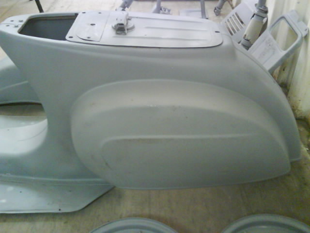

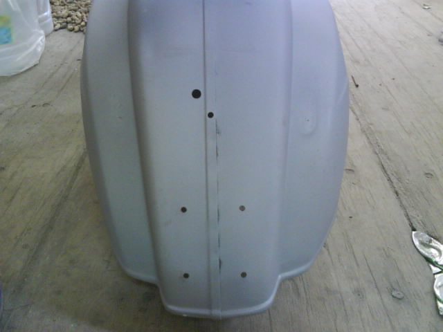

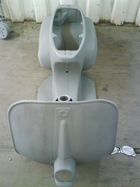

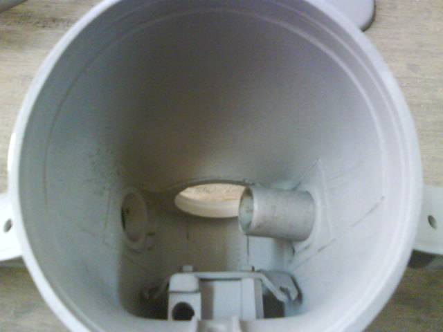

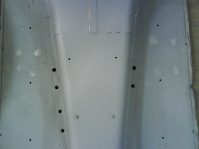

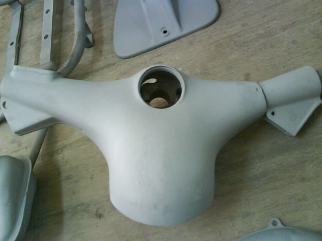

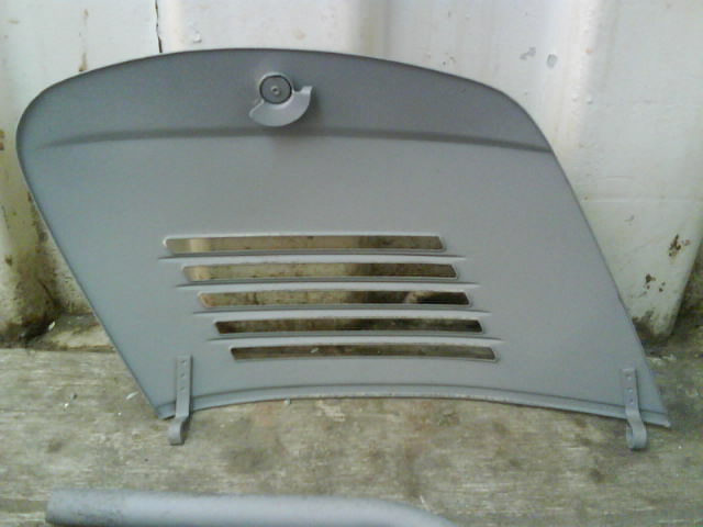

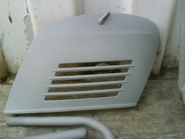

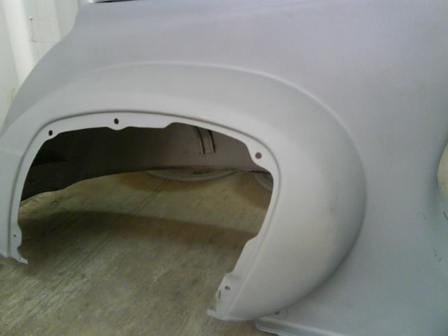

這是在做噴砂處理的工廠!!
想要做除鏽的車友可以聊聊唷~
我們有做(木頭-車體-鋼骨-玻璃纖維-五金類)都可進行噴砂

這是別人的車子,所以就沒有直接上漆!
因為這個車台有鈑金過所以還需要補土做修飾再上漆這樣子才會完整
是自己的車子一定會先噴上無機鋅粉底漆加強防鏽

今天送三台車台去彰化市一家噴砂工廠噴砂
一整台份PK=>>>3000元
一整台份狐狸=>>>3000元
一整台份90=>>>4000元(因為車台之前有拆烤過~噴砂時施工時數較長~所以多收1000元)
:hello: :hello: :hello:
*尚未噴砂前的樣貌...
*噴砂完後的樣貌...
*除了引擎及座椅與輪胎外~全車零件均拿去噴砂處理...
*同上
一台偉士牌
一份偉士情...
認識您們~真幸福~(^0^)~
最後由 matiz823 於 2010? 11月 30? 週二, pm 11:58 編輯,總共編輯了 2 次。
