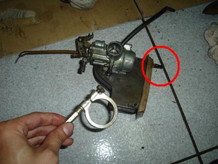

我看了我的小90
確實有一根細管,從化油器接出來,並無接到任何東西
感覺上像是原廠化油器就配置的管路,或許就像阿昌說的....
我差點把它拔掉...:faint:

lunbody 寫:
我看了我的小90
我差點把它拔掉...:faint:
照片照片~~
我也要裝~~

s00702 寫:
lunbody 寫:
我看了我的小90
我差點把它拔掉...:faint:
照片照片~~
我也要裝~~
小車...摸空濾底部有根突出物,就是那個唷!!! :XD:

文章發表於 : 2010? 12月 13? 週一, pm 11:29
lunbody 寫:
你是說這個紅色圈起來的 :question: :question: :question:
是的.... :XD:
那邊可以裝排油管,雖然....我有裝,但化油器太乾淨了,沒看它滴過油!! :XD:
