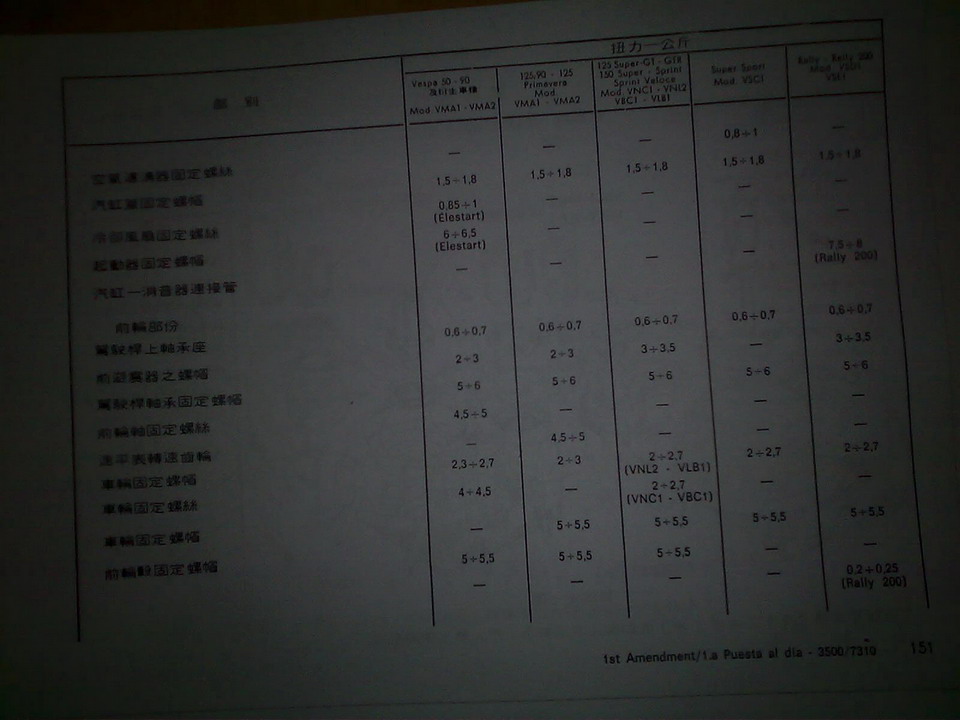

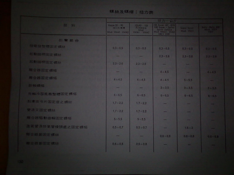

文章發表於 : 2011? 4月 3? 週日, pm 12:16
阿正 寫:
matiz823 寫:
偉士牌機車~什麼時候做得這麼精密了!?
:question: :question: :question:
有內
:XD:
N3120C1209.jpg [ 100.27 KiB | 被瀏覽 11101 次 ]
N3120C1210.jpg [ 105.61 KiB | 被瀏覽 11101 次 ]
