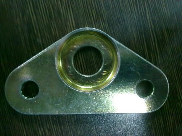

2. PX200D卡鉗座.....

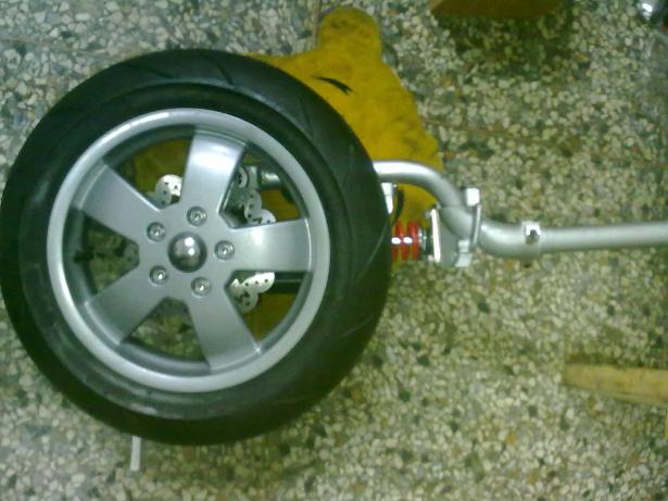

7. GT200 五爪框 ...
8. 下油壺....
9. 避震上座鐵片 中心固定孔 外移16MM
10. 110-70-12 輪胎 (120-70-12 會磨到 前叉 與 避震 )

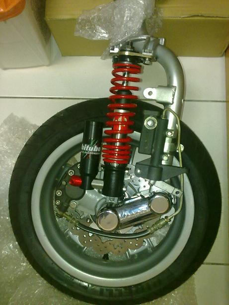

在安裝過程中~卡鉗座需要修改避震器的鎖孔位置 以及 固定卡鉗的上螺絲(逼它暴的氣瓶會碰撞到)
於是乎使用 電鑽 將卡鉗座避震上方鎖孔下移(但效果不彰) 於是乎使用人力 高硬度圓柱銼刀 "慢慢磨"
下移的孔 才顯得比較整齊 大小也比較容易抓!
至於卡鉗螺絲 解決方案是 將 卡鉗座上方螺絲孔的外側磨" 薄 " 讓螺絲往內側移動!
不影響內側 卡鉗與卡鉗座的平面~
因為"逼它暴"好像沒有出碟煞版用的PK避震......
至於整體實用性~還沒上車~
效能有待商確~但視覺有一定效果= =!

台灣車友也有自行開發的12吋套件
與國外相比之下
使用GT200輪框修改
成本可能會高出許多!
畢竟台灣可是萬萬稅~國外買回來就只有貴Orz...
