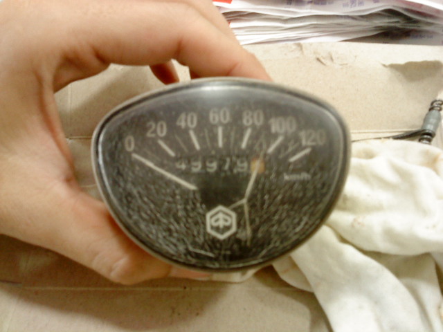

請問有板友拆過90cc扇錶嗎? 我想買一個來整理看看
網路上有找到賣錶框跟錶面壓克力, 想說買個舊品把原本的錶面拆下來換成新的這樣
不知道是否好處理呢? 能不能請有經驗的板友分享一下呢? 謝謝
此外如果把錶拆開後, 里程數能否自行調整呢? 我想要把整理後的錶調整成我那台車的實際里程數, 這樣是否可以辦到呢? 謝謝

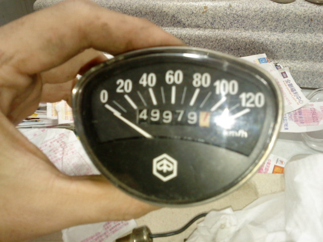

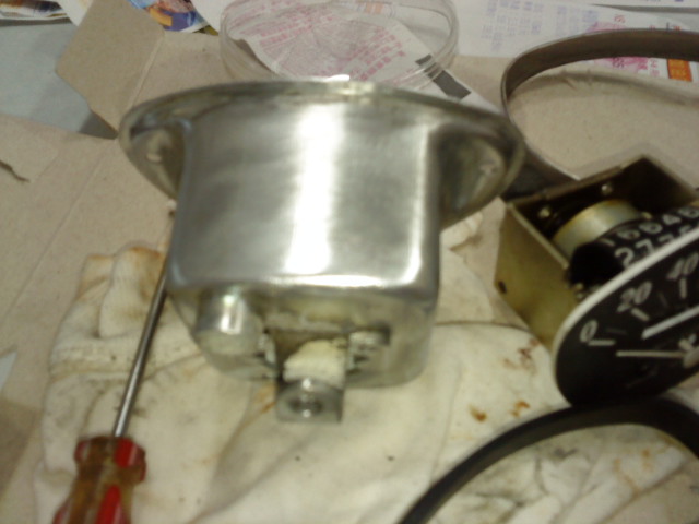

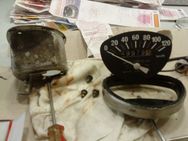

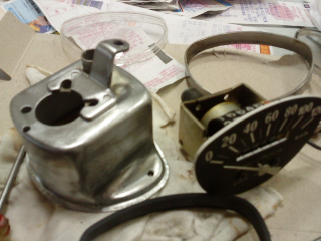

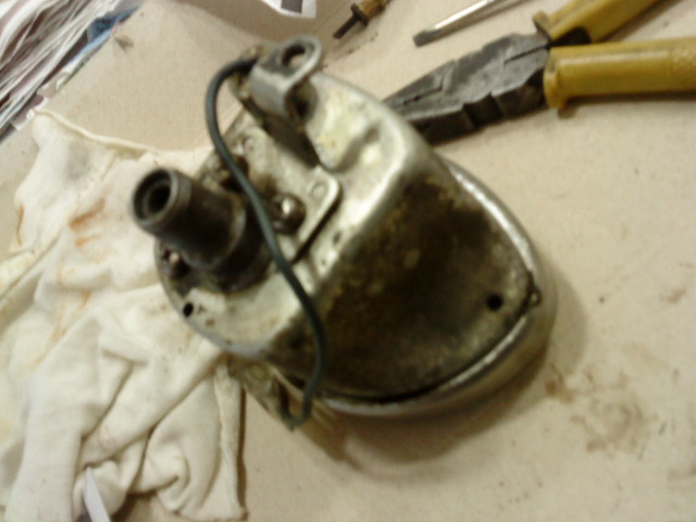

拆開不難~~原裝裱比台製表好拆~~只要是框的問題
圖中就是台製表~~
里程數可以調~~花點小時間就可以弄好
工具一隻一字起子就可以搞定了~~
