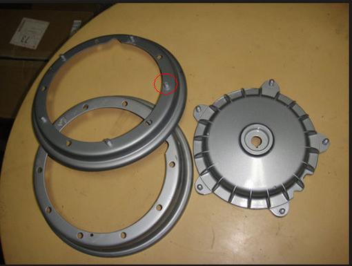

我剛使用氣動板手鎖輪框時
因鎖太緊了,導致固定輪框的螺絲斷了.... :faint:
請問前輩們
這輪框還有救嗎?
有辦法敲出來再裝跟螺絲進去嗎?
還是直接換掉了?
謝謝 :cryno:
檔案註釋: 圖中紅色圈起處
未命名.JPG [ 23.68 KiB | 被瀏覽 4654 次 ]

敲掉找M13螺絲鎖就好~
沒啥差別

史丹利 寫:
敲掉找M13螺絲鎖就好~
沒啥差別
那是直接用鎚子敲嗎??
還是用其他工具?
這樣子敲框容易變形嗎?
謝謝

就直接鎚子敲出來,加鎖螺絲組
或買螺絲組拿去電焊也可。

換掉吧!沒多少錢

磨掉在鎖螺絲就好了
如還要電焊可能划不來
新的網路才300
或是不管他當備胎用偶爾應急
如不要可送我嗎

拍謝
已經拿去跟車友換一個來用了 :bighan:
