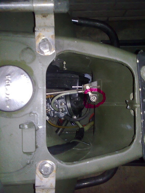

 文章主題 : Re: Q鈕線斷了...
文章發表於 : 2012? 5月 6? 週日, pm 1:39
註冊時間: 2008? 6月 1? 週日, pm 6:13
文章: 87
請問是指圖中紅色圈起那嗎?
謝謝
ss.jpg [ 82.94 KiB | 被瀏覽 11934 次 ]
 文章主題 : Re: Q鈕線斷了...
文章發表於 : 2012? 5月 6? 週日, pm 9:25
kai940513 寫:
ssissula 寫:
螺絲鎖緊一點就好了
請問是哪個地方的螺絲? :question:
Thx!
就是離合器線勾拉鈕旁那螺絲
不是在化油器哪邊
在車台裡面
 文章主題 : Re: Q鈕線斷了...
文章發表於 : 2012? 5月 6? 週日, pm 10:09
文章: 87
patty04527 寫:
kai940513 寫:
ssissula 寫:
螺絲鎖緊一點就好了
Thx!
就是離合器線勾拉鈕旁那螺絲
不是在化油器哪邊
在車台裡面
所以需要將油箱拿起來才有辦法鎖嗎?
THX
 文章主題 : Re: Q鈕線斷了...
文章發表於 : 2012? 5月 7? 週一, pm 7:28
我的PK只要把小置物盒拿起即可
大車不了
檔案註釋: 就是這個10號螺絲.
影像3198.jpg [ 72.83 KiB | 被瀏覽 11870 次 ]
 文章主題 : Re: Q鈕線斷了...
文章發表於 : 2012? 5月 7? 週一, pm 8:23
文章: 87
我大概懂了
3Q! :forgiveme:
