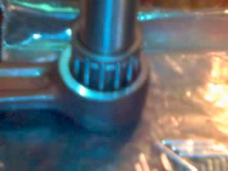

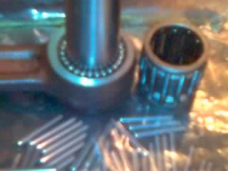

上圖為我們所使用的滾針套桶.......
下圖為將套桶拿掉直接使用滾針....
由於接觸面積增大...受力平均
故...較不易磨損

文章發表於 : 2005? 8月 26? 週五, am 8:18
針不會亂跑喔

文章發表於 : 2005? 8月 26? 週五, pm 7:08
這是個好問題........
所以要靠活塞左右夾著...然後間細不能太大
或是再找長一點的針...讓它沒有係縫跑出來

文章發表於 : 2005? 8月 31? 週三, am 9:44
文章: 260
來自: ves星球
我知道的方式是抹點黃油
黃油可以讓針附著在連桿上~~~~~~
