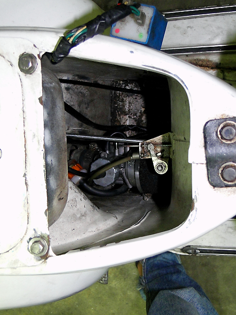

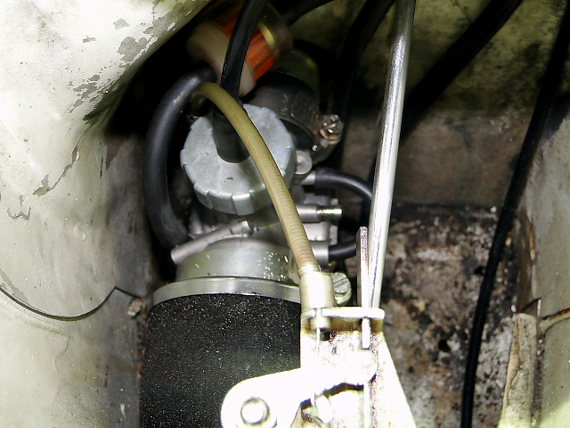

文章發表於 : 2012? 12月 12? 週三, am 9:29
小車改王牌化油器.......
DSC01719.jpg [ 402.25 KiB | 被瀏覽 18316 次 ]
DSC01717.jpg [ 472.16 KiB | 被瀏覽 18316 次 ]
文章發表於 : 2012? 12月 12? 週三, pm 12:54
彰化老車俱樂部板主
彰化老車俱樂部板主
文章: 2556
來自: 彰化縣田中鎮
小車改王牌化油器.......
喔!!!
這樣~就不會再漏油了^^
