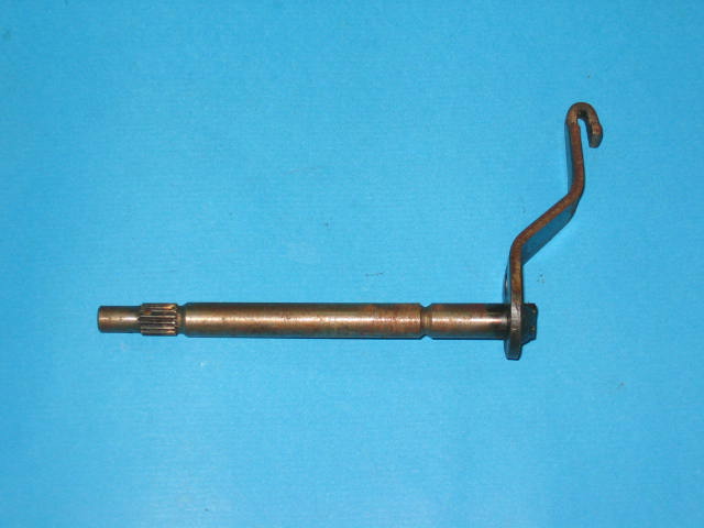

我的小90離合器很緊,常常按到手抽筋,尤其是碰到塞車的時候
但是我騎另一台P100D離合器感覺就是很輕、很好騎
有人建議我換作用桿,是買旭東新型作用桿就解決了嗎(借一下旭東圖片)
a0212.jpg [ 31.03 KiB | 被瀏覽 8983 次 ]

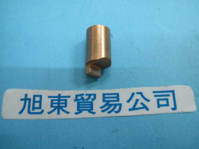

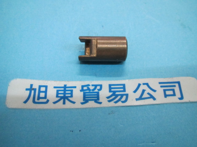

那在請問一下
這2個零件有甚麼分別
檔案註釋: 我車上目前所裝的
20110818%20(19).jpg [ 87.71 KiB | 被瀏覽 8983 次 ]
20110818%20(20).jpg [ 85.6 KiB | 被瀏覽 8983 次 ]
musting、vespa、W124

不能調線嗎!? :question:

調過了,還是好緊... :bighan: :bighan: :bighan:

你的是幾年的小90阿???
 文章主題 : Re: 小90疑問??
文章發表於 : 2012? 12月 27? 週四, am 9:32
註冊時間: 2011? 7月 22? 週五, pm 5:08
文章: 79
1970年小90
musting、vespa、W124
is my life
 文章主題 : Re: 小90疑問??
文章發表於 : 2012? 12月 28? 週五, am 6:58
1970是短杆.....離合器卻實是會比較重沒錯.....
換長杆.......記得要連前面的線座一起換掉.....不然會有內線對不到的問題...而且容易斷離合器線
