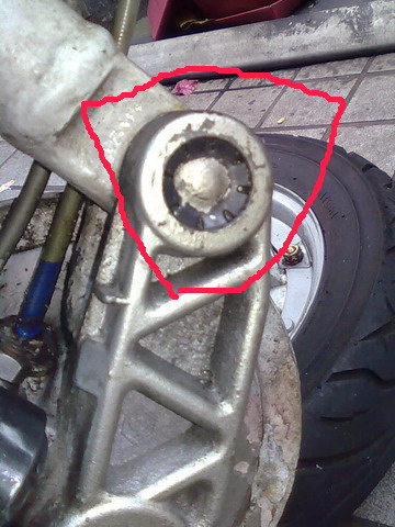

如提
請問要怎拆
生鏽卡死避震器失效
需要特工嗎

應該算是特工
一支油壓工具,用推擠的方式將車心頂出

哇~!!!
我的P150X上星期也更換前叉心!!!
如果,有工具的話,更換前叉心一點都不麻煩!
但是~目前還有這個工具的車行=>>>應該不多
因此,必須先將前叉座整個拆卸下來!!!
我是騎去南投埔里,請曾師傅幫我拆下前叉後
曾師傅再將前叉載去油壓工廠,請裡面的師傅幫忙處理
前叉心中間有塊鋁片,在逼出舊品及壓入新品時=>>>要小心別弄壞了!!!

沒特工有沒特工的方式拆,比較火爆而已.....
有特工的話,短時間一下就能搞定了....
朱老闆有特工,看您要不要借來用... :teach:

車心問題解決了
星期六去搪釭店問老闆
卡死要拆龍頭嗎還是有特工直接拆
結果被老闆笑
人家都是太鬆磨損才換車心
你卡死太緊換什麼,機油加一加就好了
回家噴WD40過兩天搖一搖就好了
省了一筆費用
跳擋問題和車友研究覺得應該是變速座不是十字
變速座齒盤軸心有點晃動應該磨損了
改天好天氣先換個台製的試試
不行再換十字
有結果在上來報告
