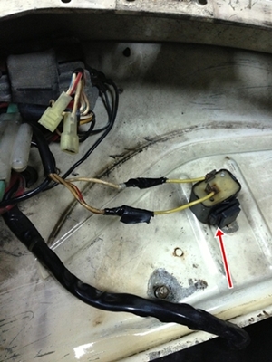

檔案註釋: 紅箭頭處 沒接上任何線頭.這是什麼東西?

檔案註釋: 紅箭頭處 接上二條線 是否因為圖一故障所以用此物品替代
IMG_0313.JPG [ 104.26 KiB | 被瀏覽 7432 次 ]

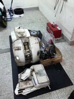

檔案註釋: 20年的油泥真的嚇死我了.花了不少時間清理
IMG_0268.JPG [ 114.16 KiB | 被瀏覽 7432 次 ]

1.(圖1)紅箭頭處 沒接上任何線頭.這是什麼東西?
2.(圖2)紅箭頭處 接上二條線 是否因為圖一故障所以用此物品替代?
3.板金部份 行李箱接近鎖頭地方有一凹痕 車體前方左右有一小凹痕.左右側蓋有很嚴重的凹凸不平 這些是烤漆場會順便板金.還是要先送板金再送烤漆?
4.左右側蓋沒屋頂拍賣有看到二手品項ok的幾百元..跟我拿凹凸不平去板金 二者哪個划算?
5.車台都有一些鏽斑.須將車台送噴砂處理嗎..還是直接送烤漆.即可?(有噴砂差別在哪)?

1.圖一應該是蜂鳴器...
2.圖二應該是閃光器...
3.一般烤漆不會鈑金的,要找鈑金師傅(除非..專門烤偉士牌的)!!
4.是我買全新的..畢竟鐵也是會疲乏的..
5.噴砂好處將舊漆打掉,噴新漆能咬的比較住...

小琪前輩不好意思補充一下你的回答
1.圖一應該是蜂鳴器...
不裝也可,2條線用一保險絲相接就可,
我記得昌大有教過,
只不過以後不會像公車打方向燈會逼逼叫
2.圖二應該是閃光器...
任何12V車種都可替用,只差2腳和3腳
我就撿到一顆三陽的也超好用
3.還有一個鐵盒繼電器
也可用車用替代品
一個好像100以內就有
爬文,鴨子前輩有教過
