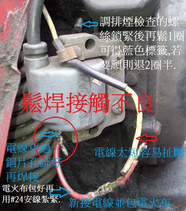

看高壓線圈底下簧片與電線是否鬆焊,電線穿孔綁好重焊.在下曾被這小玩意整了一段時期,一直懷疑火星塞,後終於熄火無法再發動,後來拉到這條高壓線掉下來,綁好後就好了.

高壓線圈的那一條小線 我遇過斷掉 因為那是環保線 不介意接回去就好 要注意的是電子點火那裏的四條線要巡查一下 注意線材有無破皮或氧化 可自行拉線重接 比較安全
我本身車子那一部分有查看過有氧化部分重接 重接後火花變比較強
昨晚也幫車友用過 因為他是電子點火連接高壓線圈那一條線氧化破皮導致火星塞沒有出火花 車子發不動 我也建議他重拉一條 這都是新生北路阿仁哥教的 感恩羅 :smiling:

不好意思這是個人行為請勿模仿
儘量使用原廠建議零件,不過環保電線還是不要使用.
高壓線圈底下之電線會鬆焊或扯斷,
問題在於電線過短,無法承受避震器上下震動的距離.
高壓線圈全.jpg [ 198.61 KiB | 被瀏覽 17120 次 ]
