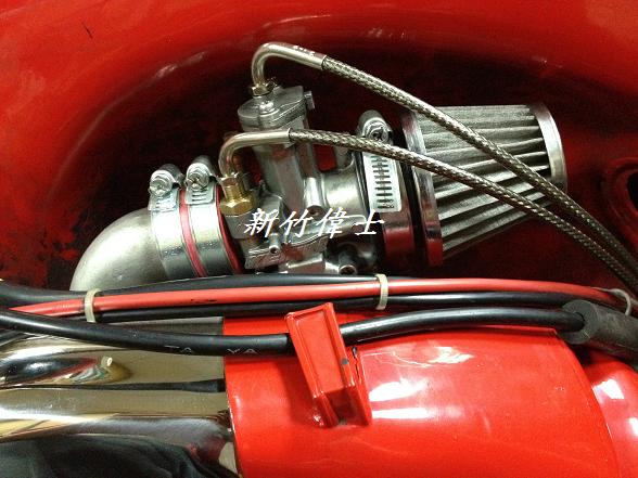

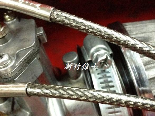

文章發表於 : 2013? 12月 5? 週四, am 2:06
可以接線沿用原廠Q紐.....
IMG_3264.JPG [ 59.53 KiB | 被瀏覽 14831 次 ]
IMG_3265.JPG [ 65.33 KiB | 被瀏覽 14831 次 ]

昌大請問這顆化油器是~
