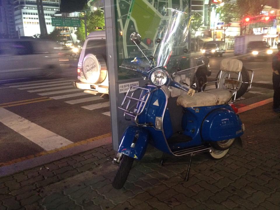

我人在台北
對改裝不是很懂
常常看到很多車友將PE裝上現在新車用的大風鏡
自己也想裝可是不知道要問誰
也不知道要從哪下手
感謝各位的幫忙喔!!
有附上一張圖 已經過車友同意
:bighan:

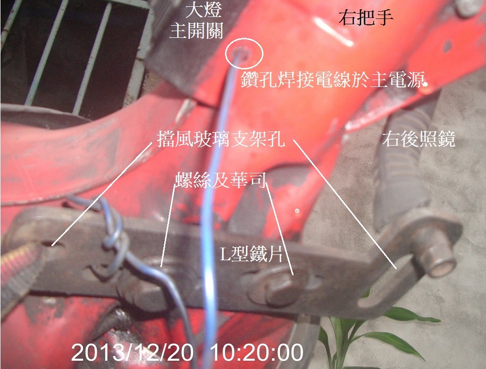

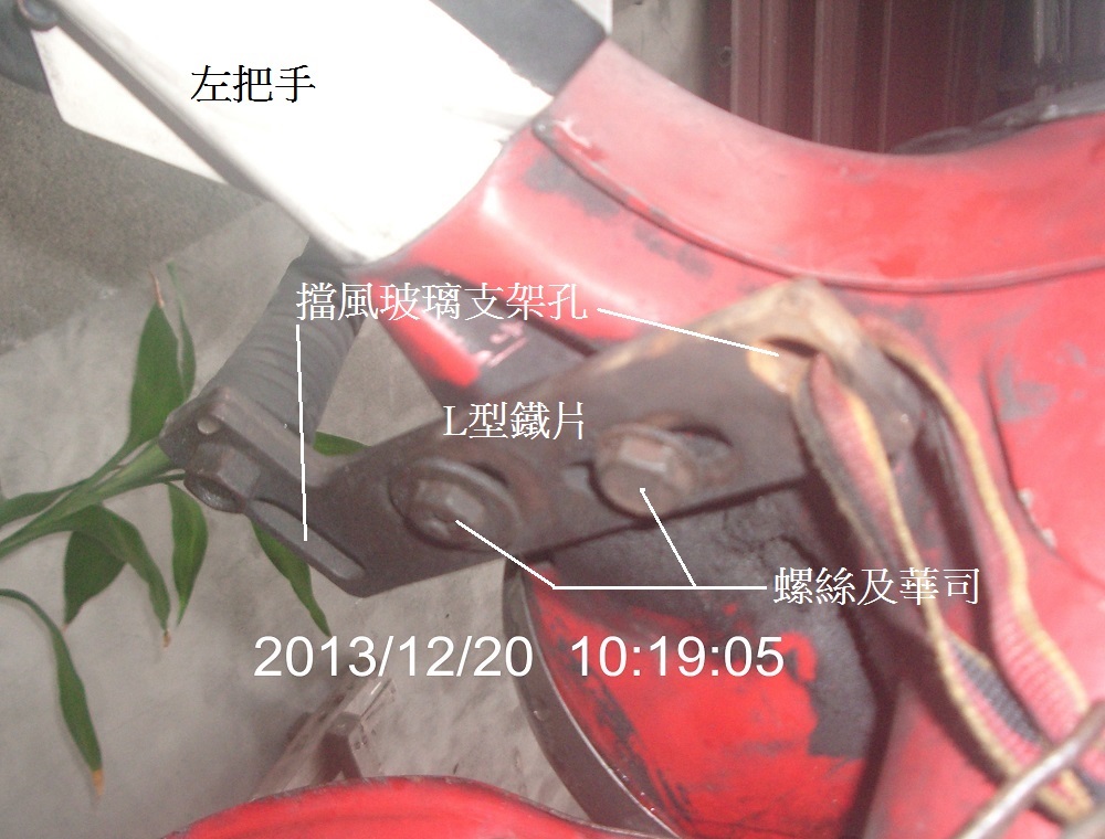

很早就拆下不裝了,因為新的橋越做越高,阻風力太強(偉士車台本身也超阻風的)車不穩,常要換至低檔慢騎,又耗油.
沒有雨刷(鼎昌仍有在賣)夜間下雨容易因對車燈光而視線不明,
遇有強風時須特別注意,羅斯福路上的台電大樓慢車道有掀裙風會讓機車頓時失控.
所以改穿防風衣及帶有防護罩的安全帽.
傳統有安全視窗有電動雨刷整組的.找出後再貼上來參考.
1.龍頭左右各兩片L型鐵片(較堅固)4根螺絲鎖在龍頭下
2.支架鎖在鐵片上
3.風鏡套在支架鎖緊
4.電動雨刷鎖在風鏡橫鐵條上
5.電動馬達黑線是(阿斯)鎖在L型鐵片上,紅線接到主開關的的電源線(先從電源線焊接一條出來)
以上供參考
IMGP0972.JPG [ 196.57 KiB | 被瀏覽 8132 次 ]
IMGP0973.JPG [ 225.12 KiB | 被瀏覽 8132 次 ]

謝謝大大的回覆
傳統的大風鏡跟新型的大風鏡裝法一樣嗎?
因為小弟比較喜歡新的款
想了解如果我直接買新款大風鏡有辦法直接上嗎?
麻煩喔

完全透明的進口貨很貴
它的支架與固定底板是整體的與傳統分離式不同
只要PE150龍頭下兩邊的4支螺絲孔距離與新式的底板孔吻合即可鎖螺絲.
車子牽去比對看看吧!
還有原來的照後鏡是否會卡到也須考慮
