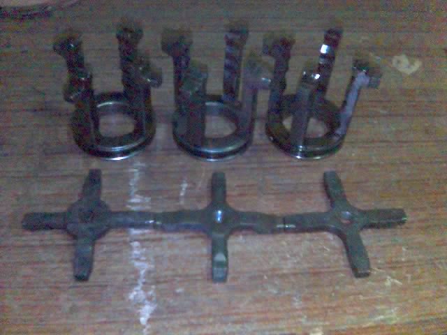

文章發表於 : 2006? 4月 3? 週一, pm 11:24
上圖為小車的選速器...目前拆到有3種規格(樣品)
下圖為大車的十字...目前也是拆到3種規格(樣品)
03-04-06_2319.jpg [ 40.08 KiB | 被瀏覽 10040 次 ]

我是不是可以自己把舊的拆下來,
然後再把新的裝回去?這個可以DIY嗎?
有聽說PX150的十字是義大利進口的,
這....是真的嗎?
還是台灣自己有製?

要自己裝有點工程浩大~而且要有工具~半邊CASE要拆掉
該賺的還是給人賺一下好了~免得麻煩~!!
