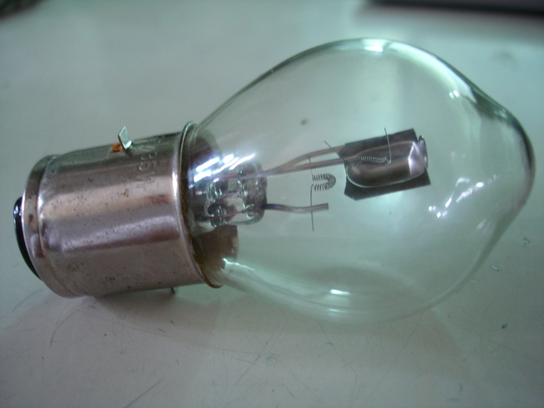

對於改電系毫無概念....
請問有哪些要改呢?
我這是H4嗎?燈座..反射照共用嗎?
因為小弟看H4好像只有兩條鎢絲....沒有燈泡裡面的反射鐵片..
燈泡座形式也有點怪怪的...
還是可以小改然後裝上去....

這個燈不是H4
H4是 鹵素燈Halogen 第4號[很多其中之一]規格[燈泡大小]的意思
H4自己也有許多種
燈的反射在燈具上
不再燈裡面
裡面的是遮光用的
這樣才有遠近燈,或說....把近燈的上半段光遮掉,才不會刺來車
理論上應該都有遮光片
如果沒有???也許是某種規格的..但是再燈具上則也有遮光罩
另外,之前我有買過一隻.應該是好馬747用的,改在vespa上,她H4是整個連燈具,所以有包含反射組[圖再補嚕]
H4下面有三隻腳
我不太清楚能不能改上去
但是................錢花下去
要改50W警察搜索HID照距1000公尺以上的...也行

終於找到了...
照片中的木瓜燈真的在台灣大家都叫他木瓜燈...
用google搜尋"木瓜燈"真的可以找到....但這只是其中一種...另外還有很多種木瓜...=.=!!
後來找了很久...
原來這個燈座型是"ba20d"
燈頭型式是"S2"
所以一顆燈泡除了瓦數、色溫、流明數規格之外....另外還有燈座、燈頭兩個規格
就是不知道反射照規格應該搭配在哪個規格之上才會有正確的焦距
