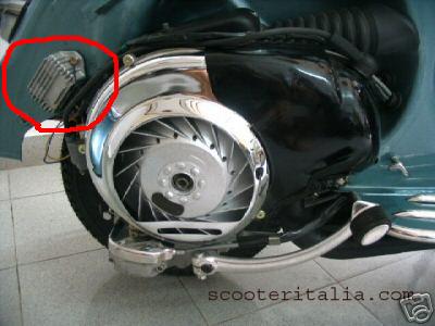

可以請問一下那個銀色的小方盒,是做啥的阿??
很多銀色的東西
你是說哪一個

你的電盤怎麼看起來那麼新?
是有烤漆過喔?
我的看起來好舊喔 :-s

Lucky777 寫:
你的電盤怎麼看起來那麼新?
是有烤漆過喔?
我的看起來好舊喔 :-s
我只看到風扇蓋跟風扇說
電盤在哪裡?

引言回覆:
我只看到風扇蓋跟風扇說
電盤在哪裡?
就是圓圓有葉片那個,那不是電盤嗎...... :-#

穩壓器...

穩壓器能幹麻???

loli1984711 寫:
穩壓器...
8-[ 不好意思XD我阿呆,那電盤在哪裡捏...
文章發表於 : 2006? 6月 25? 週日, am 3:23
那張圖是國外網站的...(所以看起來很新,不是新品就是有整理)
電盤就是像風扇的那個!!...(但是要加內仁才算一個完整的電盤)
穩壓器是用來穩定電壓的...(廢話,因為我不太懂,但以前我的小90穩壓器壞掉,燈泡常燒壞!)

穩壓器好像是在防引擎的瞬間電壓~
防止引擎在高轉時~
突然產生的一個電流脈衝~
防止燒毀車上的零件~
類似保險絲的功用~
阿保險絲防的是瞬間"電流"
阿穩壓氣昰防瞬間"電壓"

下西洋 寫:
原來不是我搞錯就是葉片那個~電盤
我的也請老闆整理過還是舊舊的勒,是不是沒有用心的給我整... ](*,)
可是像我的車~怎麼沒有穩壓器鎖在那裡?

一般穩壓器是鎖在備胎的那一邊~

Lucky777 寫:
下西洋 寫:
原來不是我搞錯就是葉片那個~電盤
可是像我的車~怎麼沒有穩壓器鎖在那裡?
6v電系車種沒有穩壓器這東西......有也是後來裝的
但超少數鴨母/VL/GS/SS/拉力例外...............它們有一個叫整流器的東西

Lucky777 寫:
下西洋 寫:
原來不是我搞錯就是葉片那個~電盤
可是像我的車~怎麼沒有穩壓器鎖在那裡?
電盤風扇拿去噴砂整顆就會跟新的一樣..注意要噴細一點的喔
