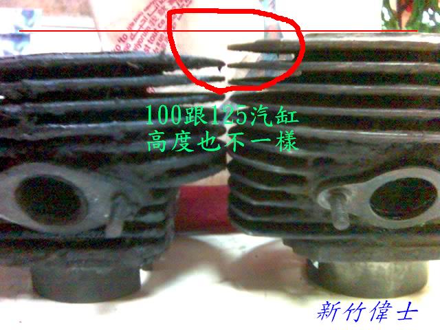

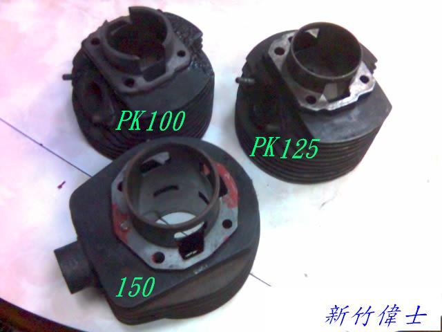

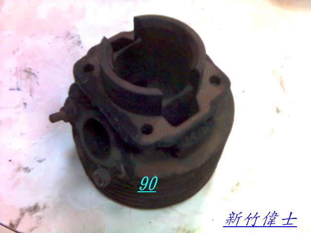

外觀大致上如圖........
90原廠缸徑48
100.........50
125.........55
150.........57

文章發表於 : 2006? 6月 26? 週一, am 11:45
註冊時間: 2006? 2月 3? 週五, pm 6:04
文章: 35
外觀大致上如圖........
90原廠缸徑48
100.........50
125.........55
150.........57
感謝阿~~~來去殺肉場挖零件去~
