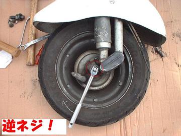

今天原本想拆前煞車盤,但遇到前叉蓋旁有個螺絲(拿掉圓形橡膠那邊),看
過日本的網頁說是逆螺絲?但是還是不知道怎麼拆,是拿一個合size的螺絲旋
進去逼出來嗎? 然後因為拆不掉,想說拆拆看前避震,但是上頭的螺絲一轉,
裡面的軸也跟著轉,拆不掉。剛剛在一個日本網頁看到
http://www2.airnet.ne.jp/usi/vespa/vespa4.html
這個...難道只能用網頁上說的"斬鐵劍"嗎? 我無言了....

那顆螺絲是左牙的沒錯阿.........
不難拆..........
文章發表於 : 2006? 8月 19? 週六, am 2:34
文章: 227
逆牙...阿不就反向轉就下來了... 8-[
