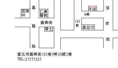

文章發表於 : 2006? 10月 11? 週三, pm 5:20
註冊時間: 2005? 4月 6? 週三, pm 6:02
文章: 481
吳老闆
電話:(02)27373325
地址:北市信義區嘉興街181巷9弄20號1樓(在偉士車房後面)
http://tw.club.yahoo.com/clubs/HONDA_Club/
1.jpg [ 13.52 KiB | 被瀏覽 3740 次 ]
