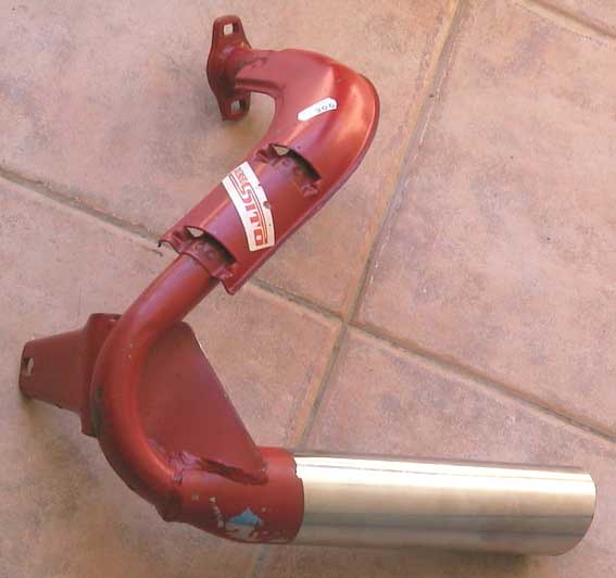

但我是徹底的搞砸了 ](*,)
一開始卸下舊排氣管時
就把接口處的螺絲轉斷(還兩個都斷),只剩下一點點還有螺紋可鎖
再來研究了半個小時,終於卸下了第三顆長螺絲
興奮的拿起新排氣管裝上去
天阿!不合!!
明明描述裡應該可以上我的PK100S引擎的阿
引言回覆:
New Old Stock unused original SITO performance racing exhaust with build in silencer for small frame vespa 50 100 125 cc Primavera ET3
很無奈的把舊排氣管再裝上去
因為可能沒有墊片膠
現在車子很像放屁的聲音
真是慘兮兮 #-o
今天學到的是,有些事還是要交給專業的去做
不過還是介紹一下我買的這個賣家
我覺得還不錯,更屌的是他是在西亞的島國Cyprus
賣廠在這,大家可以參考
http://search.ebay.com/_W0QQfcclZ1QQfcl ... sassZcyord
sitoexhaust.jpg [ 22.15 KiB | 被瀏覽 14324 次 ]
文章發表於 : 2006? 10月 19? 週四, pm 7:44
直前我也買了一隻小車管.
買了之後也發現不能裝.
還特地去文雄重燒前段...
操了一陣子~操斷了......
現在屍體還躺在我房間XD....阿門

~上面沒有包含~pk車型捏~~~指的都是小偉士車型的~pk的角度差一點~其實也是可以裝啦~~~這隻管子~~長的不錯喔~

Zakky 這支sito管花了多少錢從賽普路斯寄來啊?? :-k
他原本直購價是24英鎊,我用ebay的best offer跟他說18英鎊,他也賣我了,然後運費12英鎊(付款後大概兩星期到我手上),總共花費30英鎊約台幣18XX,我覺得很划算啊
今晚和阿昌通過電話之後,有稍微解惑一點
就是先去材料行買彎管頭,把我鎖斷的彎管換掉先
在想辦法去找人裝裝看囉 O:)

不合的地方是不是排氣管彎頭端兩根螺柱分的太開,
然後排氣管的固定孔只塞得進一個,另一個塞不進去?
我之前也買了副廠125管遇到這樣的問題,
結果買了支20元的鋸子"手工"鋸掉排氣管端下面的固定孔一小塊,然後用
老虎鉗把洞凹大就進去了....
然後就一直在想不同車型的角度,螺柱等等的規格問題,
到底是差在哪?
結論是沒那麼多車、管、彎頭可以來試,看來還是要請大大來解答了~
Yap!賓果!就是這樣
但是我目測若彎管頭可以對的上時
第三孔長螺絲的孔位會不合
阿昌提示:那就再鑽一個孔就好啦!

without silencer吧....
我印相他是一個直通管
尾斷是一段喇叭管
具有加速廢棄排出無阻力的功效
像對的
在尾段有一個喇叭
就像叫喊把手放在嘴巴旁邊成喇叭狀
具有增大聲音的功效
除非
他在不知道什麼地方有消音器
那就跟我在新竹看見的不一樣囉
