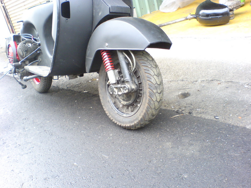

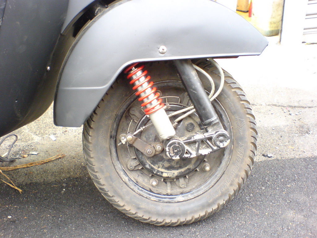

LOWRIDER式樣試驗中
但是前搖避和前避振器有斷掉的風檢
low.jpg [ 236.19 KiB | 被瀏覽 9168 次 ]
lowrider.jpg [ 233.62 KiB | 被瀏覽 9168 次 ]
文章發表於 : 2007? 1月 20? 週六, pm 12:56
插鐵管進去燒就好了........

壓縮行程的關係
到最底時搖避會上折到極限 搖臂可能會撞斷
另外壓縮到最底時 避振器下方已經前移 整支避振器和前叉已經不平行 避器有歪調的危險

拆掉了
真他媽的不能用
