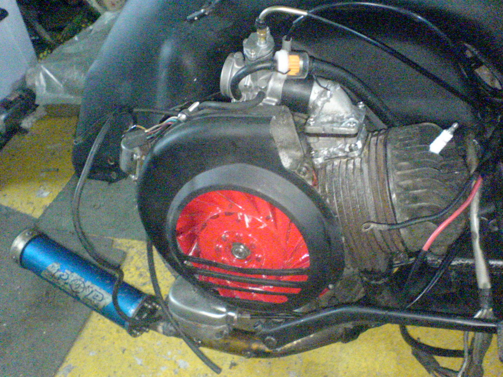

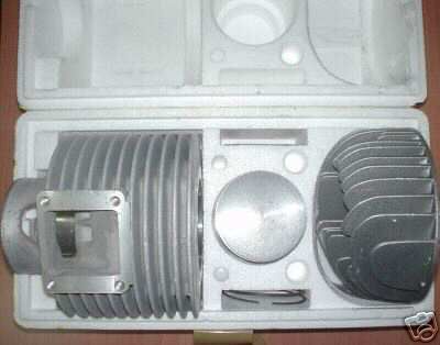

造形真像上圖的pinasco215 但這是台灣貨

文章發表於 : 2007? 1月 26? 週五, pm 4:05
阿寬又要出怪車了....
自已燒的舌黃閥~屌喔!
逆向思考!爭取最大的space...讚! =D>
文章發表於 : 2007? 1月 26? 週五, pm 4:32
文章: 378
阿寬又要出怪車了....
自已燒的舌黃閥~屌喔!
逆向思考!讚! =D>
我最愛舌簧閥了
我要成為代言人
文章發表於 : 2007? 1月 26? 週五, pm 4:43
這時候就不得要誇獎阿寬一下了!
改車技術沒話說,重點是願意分享交流!
這才是以車會友咩~光是看照片那麼清晰就知道很夠意思了^^
文章發表於 : 2007? 1月 26? 週五, pm 8:19
寬哥......你的V6缸+DIO閥座..........設計上確實不錯........
你不妨試試去拿以前翔鷹.飛馳.的改裝蛇閥座吧..........
它的角度接近V6的角度...............
改善一下你第2張圖的缺陷吧...............
文章發表於 : 2007? 1月 26? 週五, pm 10:32
V6是汽缸進氣的喔....
超妙
文章發表於 : 2007? 1月 26? 週五, pm 11:07
文章: 378
我之前真的沒合過翔鷹的...真的角度很合耶
剛剛看了看是蠻接近的
但是很高
我是考慮DIO的殺肉件很多
我用舊鋁座去重切,想讓下半的空間盡量降下來才這摩做的
但上半的角度實在是不好橋
我也不知道效果
試了再說吧
好玩嘛
看有沒有人要買PINASCO215來玩 應該會蠻強的
