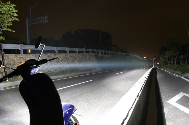

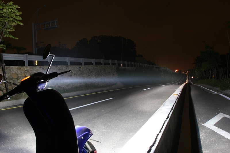

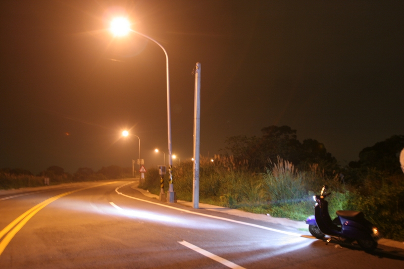

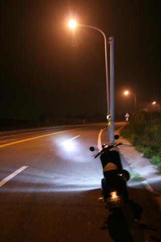

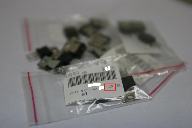

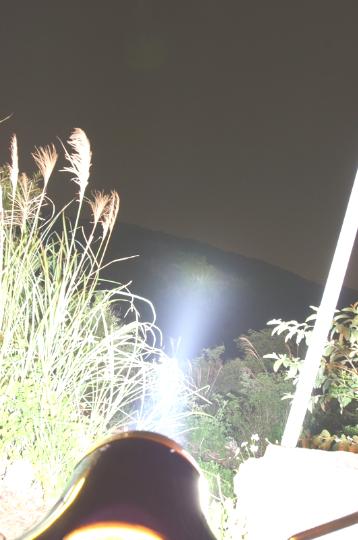

偉士牌的傳說.........
不知道這是幾瓦的.............
不知道有沒有廠商需要我...........唉
檔案註釋: ??HID??????????......
tn_IMG_6669.JPG [ 27.52 KiB | 被瀏覽 14721 次 ]
檔案註釋: ??????.....
tn_IMG_6687.JPG [ 267.37 KiB | 被瀏覽 14721 次 ]
檔案註釋: ??????......
tn_IMG_6688.JPG [ 274.38 KiB | 被瀏覽 14853 次 ]
檔案註釋: ???????????.......????????????????????........
tn_IMG_6705.JPG [ 14.54 KiB | 被瀏覽 14716 次 ]
檔案註釋: ?????????MAX65W......??????????.......
tn_IMG_6709.JPG [ 246.53 KiB | 被瀏覽 14715 次 ]

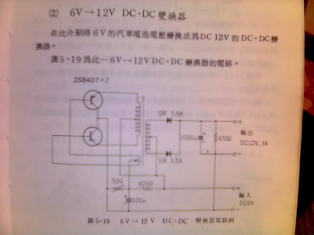

1..偉士牌的燈具都是鐵跟玻璃...燈管溫度再高也不會熔掉(除非你的是塑膠燈具)
2..它是可變功率安定器......就看你怎麼使用它囉...
3..送你一張電路圖.........不然等下又被"批"我死要錢!!!
26-03-07_0940.jpg [ 38.74 KiB | 被瀏覽 14688 次 ]

再補一張..................
誰可以告訴我.....這個距離多遠???
未命名8.JPG [ 27.63 KiB | 被瀏覽 14635 次 ]
有幾KM呢~~越看越想辣一下了.....哈

那天目測
起碼500M
山的那頭有人上吊都照得出來!!!
(開玩笑的)

這是機器人大戰裡面
母艦的超大光束砲.... :shock:
在下去真的會出人命~夭壽

燈光打到對面山頭 =; ....太過分了
