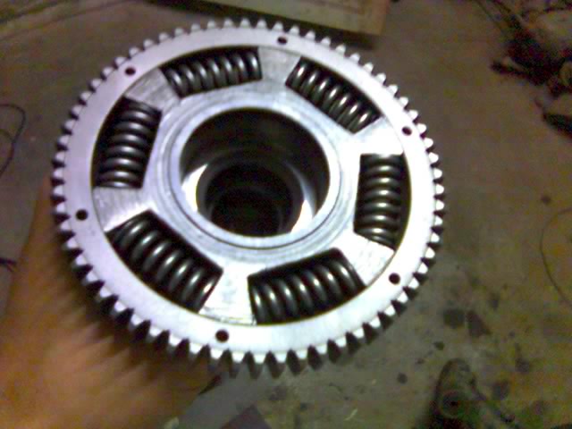

如果黨煞抓的好..........其實是還OK的...
如果抓不好...齒輪在咬合的瞬間會承受相當大的衝擊力.......
齒輪裡的減震彈簧...會振斷掉或是爆開來.......
齒輪的選速器...也會耗損快速導致跳檔甚至斷掉...
檔案註釋: ???????????...?6?...????4?...........
30-05-07_2259.jpg [ 46.58 KiB | 被瀏覽 10376 次 ]
