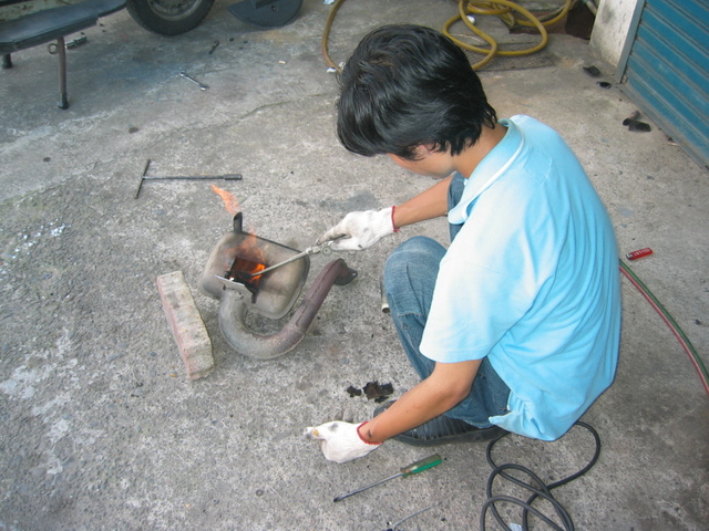

被偷拍的照片........................
1694228666.jpg [ 172.95 KiB | 被瀏覽 8869 次 ]
