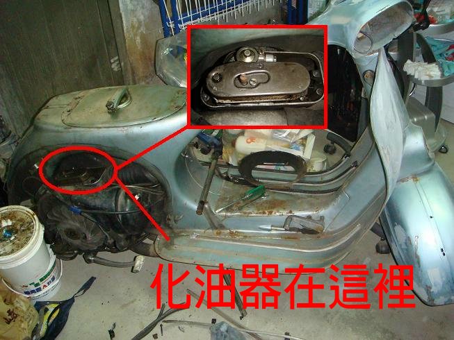

文章發表於 : 2007? 9月 28? 週五, pm 10:46
小車的化油器將椅子打開,小置物箱打開就看的到了....
大車的話將右邊蓋子打開就能看到了....

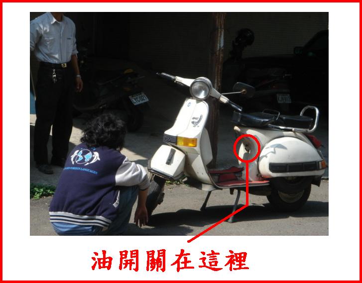

ooo-611 寫:
關油我不知道怎麼關耶!
我的是150的!
右邊打開的哪裡啊?
不好意思我有點笨!
DSC06804.JPG [ 105.35 KiB | 被瀏覽 11818 次 ]

ooo-611 寫:
油箱在哪邊關啊?
還有火星塞拆掉可以踩喔!
火星塞拆掉跟可不可以踩沒有關係 !!
先把火星塞上的油擦掉 踩踩看會不會點火
stayccccc-img600x450-118835353611070410493731_718-10.jpg [ 51.06 KiB | 被瀏覽 11730 次 ]
