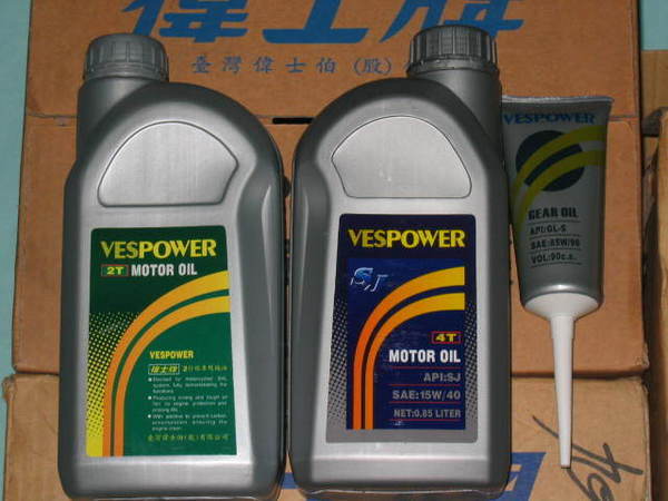

因為我的PX150想說也太久沒換齒輪油了
想自行更換
但又想起之前朋友好像說一般的85W/140的太稠了

旭東有賣一瓶40的不明液體齒輪油
偉士有出85W/90的90CC
光陽有出80W/90的180CC
山葉有10W/30的110CC
但因為我住南投~旭東跟偉士出的油品取得不易
想說光陽還是山葉出的油品能不能用在老偉士上面
我的PX150齒輪油建議是用幾番的???
還有更換交替的油量是幾CC咧???
感謝會的人指導^^

標準......
大車280...
小車250...
我的習慣..........機油能多不能少.....
所以都.......
大車...偉士牌牙膏油....4條...
小車...偉士牌牙膏油....3條...

依據手冊
齒輪油大概是100多cc
用一個尖嘴的小油壺擠進去
油會從加油孔流出就夠了
加太多
不知道會不會有副作用???

標準......
大車280...
小車250...
所以都.......
這是什麼呀
有圖嗎
我都是用旭東$40的油耶
到底那種油比較好呢
我也想知道......................

標準......
大車280...
小車250...
所以都.......
大車標準是280
牙膏擠到4條是90X4=360
足足多了80CC
這樣不會爆油封還是過多的機油流向哪邊去嗎??

老問題再拿出來討論一下...如果買有JASO-MA認證的那一種市售10/40檔車專用防打滑的機油.來當偉士的齒輪油用可以嗎

正常約5000km換一次...
文章發表於 : 2008? 5月 2? 週五, pm 3:31
優質帥哥成 寫:
只要有加就可以啦...
