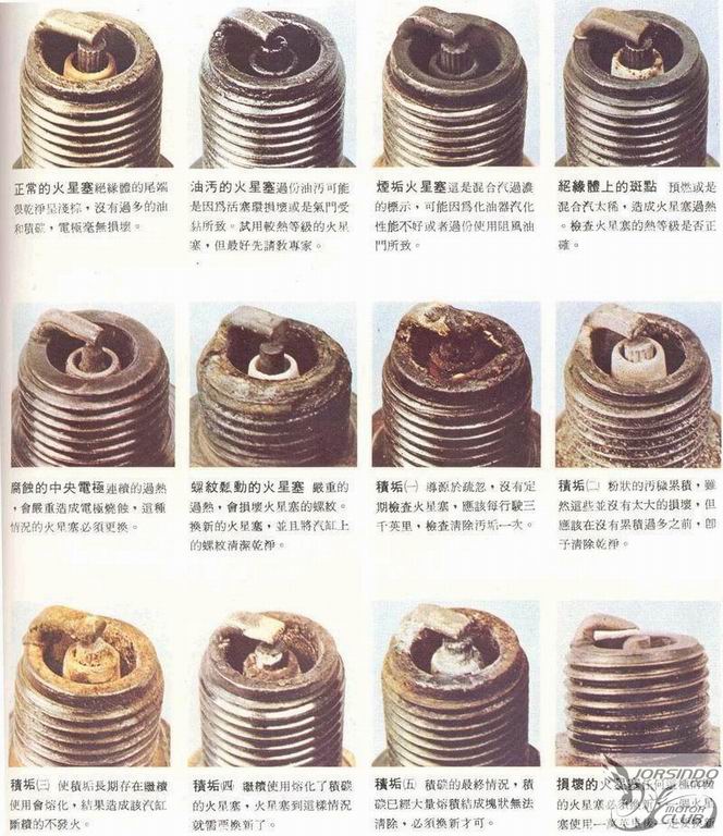

如何瞭解混合比是否正確呢?最簡易的方式,就是從火星塞的顏色來判斷。拆下火星塞,看看火星塞的電極部分:
油氣正常:白色(或淺棕偏白色)
油氣正常:棕色
油氣過濃:黑色(深棕偏黑色)
這樣的方法可以依燃燒狀況大致看出混合比正確於否。

或者是看火星塞顏色來調。若是混合比螺絲亂轉過就先轉回到回轉一又二分之一圈的位置,然後火星塞清乾淨,車騎個一陣子(或啟動讓它怠速運轉個半個小時),再來看看火星塞顏色。顏色太白就調濃些,太黑就調淡些,起碼有個理論基礎心裏感覺比較踏實。不過這樣調真的蠻麻煩的,每調一次之後,就要重複著"清火星塞頭--車騎一陣子--看火星塞顏色"的步驟,調到合適的位置往往都要弄個好幾次才行。而且用這種方法調整的最主要缺點,就是騎車"燒火星塞"時還不能用太大的油門開度,不然火星塞的顏色可能會不準確,這樣騎起來也蠻不愉快的。(這是因為其實混合比螺絲只對中低油門開度時的混合比影響較大,高開度或高轉速時混合比螺絲對混合比的影響就比較小了)
不管怎麼說,上面所說的調法都只能算是土法煉鋼,算不上是精準的調整。要認真調起來,還是得靠儀器來測排氣,藉由測出來的數值看看油氣燃燒的狀況,並配合油門的反應來調整才是正途。但是要靠儀器來調整別說我們自己玩車的人,甚至大多數的車行也都不可能作到。所以混合比這東西沒事還是不要去亂動,除非車況真的不好,或火星塞反應出的顏色明顯不對,或是引擎或化油器改裝過必須調校,或抱著玩車的精神願意用土法煉鋼的方式慢慢調整,或是真的有好的環境有儀器、技術來搞,不然車況正常的話就盡量別去動它。
過油氣的轉愈鬆當然就-----愈濃
過空氣的轉愈鬆當然就-----愈稀
火星塞區別圖.jpg [ 120 KiB | 被瀏覽 4252 次 ]
