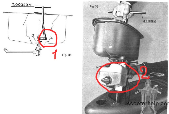

大家好,我的車是PS150E,油箱有兩個開口,一個孔是加汽油,另個孔是加2T機油,
車子現在還在努力整理中 :faint: ,
我發現一個問題,就是機油永遠加不到滿,大概加了三瓶2T的機油後,還是不滿,才發現有可能是機油箱破了 :faint: ,真是遲鈍啊
請問,那個油桶要如何才拆的下來?我爬文有前輩說把汽油選擇桿向內推,就可拔起油箱,但我怎拔都拔不起來(油箱上螺絲已拆),還有其他螺絲嗎?
未命名 - 3.jpg [ 64.24 KiB | 被瀏覽 4240 次 ]
1) 請看說明圖,是不是要轉那個1號螺絲才能拿出油箱?
2) 機油桶是否買的到新的?我看旭東網頁也沒有這東西,若真的沒有這東西,可否換成自行混合的那種油箱,就是只有一個開口的油箱?
還是哪位大大有好意見提供呢?謝謝各位

聽說機油桶是塑膠材質容易破~原來是真的!暫時先用手混八,至於拆裝油桶~我也想學耶><

我想你有可能沒把汽油桿的橡皮先拆掉....沒先拿掉橡皮油桶會拿不起來
圖片一上那個是拆油杯的
文章發表於 : 2008? 6月 9? 週一, am 2:36
拆圖2.....不必用到特殊工具阿........直接轉鬆就好了阿....
圖1...那是汽油開關......拆這個要特殊工具...
